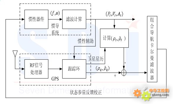

       SPAN²úÆ·ÓÅÊÆ£º²ÉÓÃGPSԭʼ¹Û²âÁ¿(α¾à¡¢Î±¾àÂÊ¡¢Ôز¨Ïàλ)×÷Ϊ״̬Á¿£¬Ìá¸ßϵͳ¾«¶È£»µ±GPSÊÕÐÇÊýÁ¿Ð¡ÓÚ4¿Åʱ£¬ÈÔȻʹÓÃGPS²âÁ¿½øÐÐÂ˲¨Æ÷¸üУ»ÔÚGPSÊ§ËøÊ±£¬INS½øÐи¨Öú£¬Ìá¸ßGPSÐźÅÖØ²¶»ñËٶȲ¢¼Ó¿ìÄ£ºý¶È½âË㣻ÁãËÙ¾ÀÆ«¹¦ÄÜ¡£

     NovAtel SPAN-CPTÊÇÒ»¿î¼¯³ÉGPS+INSµÄ½ôñîºÏ×éºÏµ¼º½¶¨Î»ÏµÍ³£¬²ÉÓÃNovAtel×ÔÖ÷µÄרҵ¼¶µÄ¸ß¾«¶ÈGPS°å¿¨¡£½âË㾫¶ÈÔÚ²»Í¬µÄģʽÏ¿ÉÊÊÓÃÓÚ²»Í¬µÄ¶¨Î»ÐèÇó£¬Ö§³Ö°üÀ¨SBAS£¬L²¨¶Î£¨OmnistarºÍCDGPS£©ºÍRTK²î·ÖµÈ¶àÖÖ·½Ê½¡£SPAN-CPTÖеÄIMUÊÇÓɵ¹úµÄiMAR¹«Ë¾ÖÆÔ죬ÓɹâÏËÍÓÂݹßÐÔ²âÁ¿µ¥ÔªºÍMEMS¼ÓËٶȼÆ×é³É£¬Ìå»ýС£¬ÖØÁ¿ÇᣬӵÓм«¸ßµÄÐԼ۱ȡ£Ïà¶ÔÓÚÆäËûÀàÐ͵ÄÍÓÂÝ£¬¹âÏËÍÓÂÝÓµÓиü³¤µÄʹÓÃÊÙÃüÒÔ¼°Îȶ¨µÄÐÔÄÜ£¬¿ÉÒÔÔÚ¸ü¼Ó¶ñÁÓµÄÇé¿öϱ£³ÖÍÓÂݾ«¶È¡£CPT¸ßÐÔÄܽôñîºÏ×éºÏµ¼º½¶¨Î»ÏµÍ³¶¨Î»¾«¶ÈÈ¡¾öÓÚÄÚ²¿GNSS°å¿¨¶¨Î»Ä£Ê½£¬¿É½øÐи߾«¶ÈµÄÐÇ»ù²î·ÖºÍÔØ²¨ÏàλRTK²î·Ö£»ÏµÍ³×î¸ßº½Ïò¾«¶È0.05°£»¸©Ñöºá¹ö¾«¶È0.015°¡£

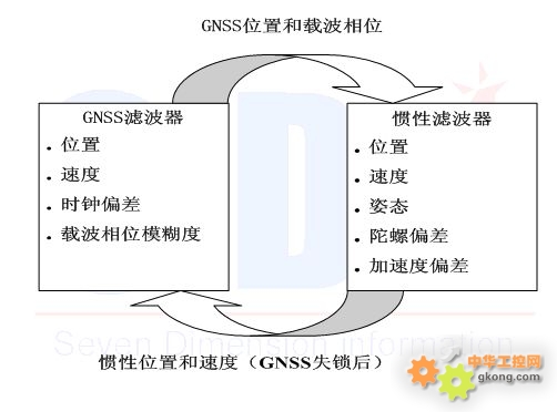

      NovAtel SPAN-FSAS GPS/INS×éºÏµ¼º½ÏµÍ³ÊDzÉÓÃGNSSÓë¹ßÐÔ²âÁ¿µ¥Ôª(IMU)½ôñîºÏÔ­ÀíµÄ×éºÏµ¼º½ÏµÍ³£¬²ÉÓÃNovAtel µÄSPAN® ¼¼Êõ£¬Í¬²½´¦ÀíNovAtel ¸ß¾«¶ÈGNSS Êý¾ÝºÍiMAR FSAS Êý¾Ý£¬½âËãλÖÃ×Ë̬¡£½«IMUºÍ¾«×¼µÄGNSS¼¼ÊõÇÉÃîÅäºÏ£¬¿ÉÑ¡¹¦ÄܶࡢӦÓÃÁé»î£¬Æä¾«¶È¸ßÓÚµ¥´¿GNSSϵͳÊý±¶£¬´Ó¶øÌṩ¸üÎȶ¨Á¬ÐøµÄ3DλÖá¢ËٶȺÍ×Ë̬µÈÊý¾Ý£¬¼´Ê¹GNSSÐźŶªÊ§£¬Òà¿É±£Ö¤Ò»¶¨Ê±¼äÄڵĿÉÓÃÊý¾ÝÊä³ö¡£
      SPAN-FSAS²ÉÓõ¹úiMAR¹«Ë¾µÄ¸ß¾«¶ÈIMU£¬Ä¿Ç°NovAtel µÄFlexPak6™»òProPak6™¼¯³ÉÁË×éºÏµ¼º½½âËã¡£´ÓIMU-FSASµÄ¹ßÐÔ²âÁ¿Êý¾Ý·¢Ë͵½GNSS½ÓÊÕ»ú½øÐнâË㣬GNSS + INSµÄλÖÃ,ËٶȺÍ×Ë̬Êä³öËÙÂʸߴï200Hz¡£ÔÚ½µØÓ¦ÓÃʱ£¬ÏµÍ³»¹¿ÉÍâ½ÓÂÖËÙ´«¸ÐÆ÷¡£
