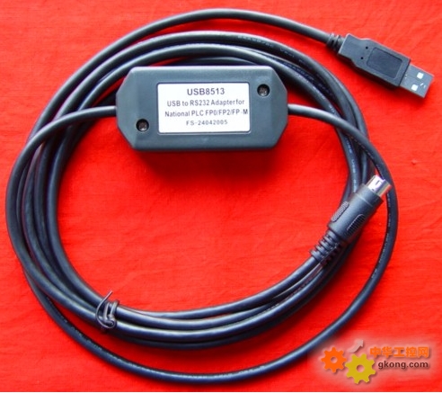

概述:
USB8513 是通过 USB 接口提供串行连接及 RS232 信号转换的编程电缆,在电脑中运行的驱动程序控制下,将电脑的 USB 接口仿真成传统串口(俗称 COM 口),从而使用现有的各种编程软件、通信软件和监控软件等应用软件。本电缆的工作电源取自 USB 端口,不再由 PLC 的编程口供电,转换盒上的双色发光二极管指示数据的收发状态。
USB8513 编程电缆适用于松下电工 FP0 、 FP2 、 FPe 和 FP-M 系列 PLC 和 GT01 、 GT30 、 GT11 等系列触摸屏
USB8513 电缆外形结构:
特性及技术指标:
•  支持 USB8513 的操作系统: Windows2000/Windows XP ( WinNT4/95/98/Me/DOS 不支持)
•  支持 USB8513 的编程软件版本: FPSOFT V1.1 及以上
•  完全兼容 USB V1.1 和 USB CDC V1.1 规范
•  USB 总线供电,消耗电流约 50mA
•  波特率: 300bps ~ 1Mbps 标准波特率自动适应
•  支持 UART 数据格式:数据位: 7 、 8 ,停止位: 1 、 2 ,校验位: odd/even/no parity
•  每台 PC 只支持一根 USB 编程电缆
•  工作温度: -20 ~ +75 ℃
•  电缆长度: 3 米,颜色:黑色
使用方法:
USB8513 编程电缆需要安装 USB 设备驱动程序才能使用,这些驱动程序均包含在随产品发售的光盘上,安装方法请看驱动程序光盘上的说明文档资料,此处不再赘述。
驱动程序安装完成后,在 Windows 的设备管理器中将出现 USB8513 编程电缆对应的 COM 口,只需在编程软件或其它应用软件中选择该 COM 口即可,其它通信参数使用默认设置,接下来的使用同传统的 RS232 接口的编程电缆完全相同。
远距离通信:
USB8513 编程电缆不支持长距离通信,如需长距离通信可选用 C-NET RS485 适配器(型号: FS15402 ,四星电子出品)。
注:不能延长 USB 接口的电缆。
