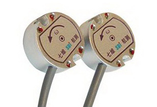

²úÆ·Ãû³Æ£º Æßάº½²âSDI-ARG¿¹³å»÷MEMS½ÇËÙÂÊÍÓÂÝ
ÐÍ ºÅ£º SDI-ARG
SDI-ARG MEMS΢»úеÍÓÂÝ03
²úÆ·ÃèÊö£º
      SDI-ARG-80A¿¹³å»÷MEMSÍÓÂÝÊÇÆßάº½²â×ÔÑÐרÀû²úÆ·£¬¸Ã²úÆ·ÓÃÀ´²âÁ¿½ÇËÙÂʵĹÌ̬´«¸ÐÆ÷¡£Ëü²ÉÓÃMEMSоƬ£¬ÖÆÔì²ÉÓÃBIMOSÉú²ú¹¤ÒÕºÍÔØÁ÷º¸¼¼Êõ£¬Ðγɹ¦ÄÜÍêÕûµÄ½ÇËÙÂÊ´«¸ÐÆ÷£¬¸Ã²úÆ·Óи߿ɿ¿ÐÔ¡¢¿¹³å»÷¡¢¿íÁ¿³ÌµÄÌØµã£¬ÔÚ¾ü¹¤ºÍÃñÆ·ÖдóÁ¿Ê¹Óã¬ÊÇͬÀà²úÆ·ÖеÄٮٮÕß¡£
²úÆ·Ô­Àí£º
      SDI-ARG- 80A¿¹³å»÷MEMSÍÓÂÝÒÀ¾ÝгÕñÆ÷ÍÓÂÝÔ­Àí¹¤×÷¡£ÍÓÂÝÄÚÓÐÁ½¸ö¶à¾§¹èÃô¸Ð½á¹¹£¬Ã¿Ò»¸öº¬ÓÐÒ»¸ö¸ßƵÕñ¶¯µÄ¿ò¼Ü£¬¸Ã¿ò¼Ü±»¾²µçʽµØÇý¶¯¶øÐ³Õñ£¬ÐγÉÁ˱ØÒªµÄËÙ¶È Ôª¼þ¡£¿ò¼ÜµÄÁ½¸öÍâ¶Ë×é³ÉÒ»¸öµçÈÝʽÃô¸Ð½á¹¹£¬ÒÔÃô¸ÐÓнÇËÙÂÊʱ°´¿ÆÀï°ÂÀûÔ­ÀíÔ˶¯²úÉúµÄµçÐźţ¬¸ÃµçÐźű»ÊäË͵½·Å´ó½âµ÷Â˲¨µÈÐźŴ¦Àíµç·£¬´Ó¶øÊä³ö Õý±ÈÓÚ½ÇËÙÂʵÄÖ±Á÷µçѹÐźš£
    MEMSÍÓÂÝ-»ð¼ýÅÚÖÆµ¼04
²úÆ·ÌØµã
¡¡¡¡¸ß¿É¿¿ÐÔ£»
¡¡¡¡¸ß·â×°¼á¹ÌÐÔ£»
¡¡¡¡GÖµÁéÃô¶ÈСµÄÌØµã¡£
¡¾ÔËÓÃÁìÓò¡¿
    1 º½º££ºÉÌÓú;ü¹¤´¬²°¼°´¬ÓÃÉ豸µ¼º½£»Ç±Í§µÄ¶¨Î»¡¢¶¨ÏòºÍµ¼º½£»
    2 º½¿Õº½Ì죺·É»ú¡¢»ð¼ý¡¢¿Õ¼ä·ÉÐÐÆ÷Îȶ¨¡¢ÉãÓ°/²â»æ¡¢×Ë̬²âÁ¿¿ØÖÆ¡¢Ô˶¯²¹³¥¡¢µ¼º½¼°·É¿Ø£»
    3 ¾ü¹¤£ºÌ¹¿Ë¡¢Ç±Í§¡¢×ÔÐлðÅÚ¡¢×°¼×Í»»÷³µµÄ¶¨Î»¡¢¶¨ÏòºÍµ¼º½£»
    4 ÃñÓ㺵ØÃæ³µÁ¾µÄ×Ô¶¯µ¼º½¡¢¶¨Î»¶¨Ïò¡¢³µÁ¾¿ØÖÆ£»Å©Ó÷ɻú×Ë̬¿ØÖÆ£¬½øÐв¥ÖÖ¡¢ÅçÈ÷ũҩ£»ÔÚµØÏ¹¤³Ìά»¤ÖУ¬Ñ°ÕÒË𻵵ĵçÁ¦Ïß¡¢¹ÜµÀºÍͨÐŹâ(µç)ÀÂλÖõĶ¨Î»¹¤¾ßºÍÇÀ¾È¹¤¾ß£»´óµØ²âÁ¿¡¢¿óÎ￱²É¡¢Ê¯ÓÍ¿±²ì¡¢Ê¯ÓÍ×ê¾®µ¼Ïò¡¢ËíµÀÊ©¹¤µÈµÄ¶¨Î»ºÍ·¾¶¿±²â¡£
ÐÔÄÜÖ¸±ê
ÐͺŠARG-80A
¹©µç
ÊäÈëµçѹ£¨Vdc£© +3V~+28V
ÊäÈëµçÁ÷£¨mA£© £¼20mA
ÐÔÄÜ
²âÁ¿·¶Î§£¨o/s£© ±80 o/s
Æ«Öõçѹ£¨V£© 2.5±0.05V
ÁéÃô¶È£¨mV/o/s£© 25±2mV/o/s
ÂúÁ¿³ÌÊä³öµçѹUOUT (V) 0.5V~4.5V
¶ÌÆÚ(1Сʱ)Æ«ÖÃÎȶ¨ÐÔ(o/s) ≤0.05 o/s
³¤ÆÚ(100Сʱ)Æ«ÖÃÎȶ¨ÐÔ(o/s) ≤1.0 o/s
·ÇÏßÐÔ¶È ( £¥FR ) ≤0.5£¥FR
·Ö±æÁ¦ £¨o/s£© ≤0.05 o/s
È«ÎÂÁéÃô¶È±ä»¯£¨o/s£© ≤±1.5£¥
´ø¿í(HZ£¬-3dB) 50HZ
GÖµÁéÃô¶È£¨ o/s / g ) ≤0.06 o/s /g
Æô¶¯Ê±¼ä(ms) ≤50ms
¿É¿¿ÐÔ(MTBF)£¨h£© 10ÍòСʱ
¹¤×÷»·¾³
ʹÓÃζÈ(¡æ) -40¡«+105¡æ
´¢´æÎ¶È(¡æ) -55¡«+125¡æ
Äͳå»÷¼ÓËÙ¶È
²»¹©µç¡¢ÈκÎÖᣬ0.5ms(g) 2000g
ÖØÁ¿(g) <18g
Ìå»ý(mm3 ) §¶30×12.5
µçÆø½Ó¿Ú
Òý³öÏßÀÂÉ«±ð ºì ºÚ »Æ ÆÁ±ÎÌ×
ÐźÅÃû³Æ¶¨Òå +15V µØ UOUT ¿ÇÌ嵨
