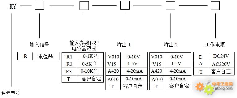

Èý¡¢Ñ¡ÐÍͼÒÔ¼°Ñ¡ÐÍʵÀý
Ñ¡ÐÍʵÀý
Model: KY-R-R3-A420-D
Input:0~10KΩ£¨µçλÆ÷Ðźţ©
Output:4~20mAdc
Aux:power:dc24v
ÃèÊö£º´Ë²úƷΪһ½øÒ»³öµçλ¼ÆÐźŸôÀëÆ÷,0~10KΩµçλÆ÷ÐźÅÊäÈ룬¸ôÀë±äËÍÊä³öһ·4~20mAdcÖ±Á÷Ðźţ»¸¨ÖúµçԴΪֱÁ÷24V¡£
