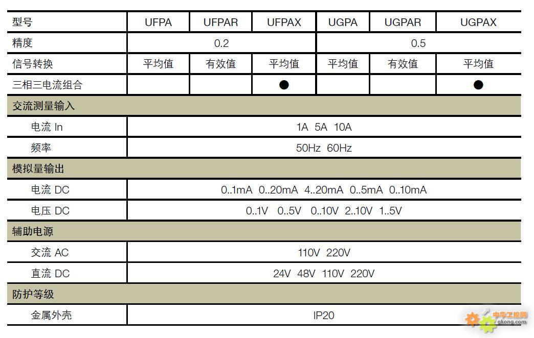

Èý¡¢UFPA-BµçÁ÷±äËÍÆ÷µÄ²úÆ·Ñ¡ÐÍͼÒÔ¼°ÏµÁÐÐͺÅÁоÙ
Ñ¡ÐÍʾÒâ
Model£ºUFPA-B
Input:µ¥Ï࣬0~5Aac
Output:4~20mAdc
Aux:power:DC220V
ÃèÊö£º´Ë²úƷΪ0~5AacÊäÈ룬±äËÍÊä³ö4~20mAdc,¸¨ÖúµçԴΪDC220V¡£
UFPAµçÁ÷±äËÍÆ÷£¬UFPARÕæÓÐЧֵµçÁ÷±äËÍÆ÷£¬UFPAXÈýÏàµçÁ÷±äËÍÆ÷£¬UGPAµçÁ÷±äËÍÆ÷£¬UGPARÕæÓÐЧֵµçÁ÷±äËÍÆ÷£¬UGPAXÈýÏàµçÁ÷±äËÍÆ÷£¬UFPVµçѹ±äËÍÆ÷£¬UFPVRÕæÓÐЧֵµçѹ±äËÍÆ÷£¬UFPVXÈýÏàµçѹ±äËÍÆ÷£¬UGPVµçѹ±äËÍÆ÷£¬UGPVRÕæÓÐЧֵµçѹ±äËÍÆ÷£¬UGPVXÈýÏàµçѹ±äËÍÆ÷£¬UFPFƵÂʱäËÍÆ÷£¬UGPFƵÂʱäËÍÆ÷£¬UFPPF¹¦ÂÊÒòÊý±äËÍÆ÷£¬UGPPF¹¦ÂÊÒòÊý±äËÍÆ÷£¬UFPW¹¦ÂʱäËÍÆ÷£¬UGPW¹¦ÂʱäËÍÆ÷£¬UFPW201¹¦ÂʱäËÍÆ÷,UFPW301¹¦ÂʱäËÍÆ÷¡£
UFPA-BµçÁ÷±äËÍÆ÷ÊÇËÕÖÝ¿ÆÔª²ÉÓÃÏȽøµÄASIC¹¤ÒÕºÍÊý×Ö²âÁ¿¼¼ÊõÖÆÔìµÄÐÂÒ»´úµçÁ¿±äËÍÆ÷,²úÆ·µÄ¼¯³É¶È¸ß£¬¿É¿¿ÐԺ㬾ßÓÐÓÅÒìµÄ¾«È·¶ÈºÍ³¤ÆÚÎȶ¨ÐÔ£¬Æ·ÖÖÆëÈ«£¬¿É¹ã·ºÓ¦ÓÃÓÚµçÁ¦¡¢Ò±½ð¡¢ÌúµÀ¡¢Ê¯ÓÍ¡¢ÊÐÕþµÈ²¿ÃŵĵçÁ¿¼ì²â¼°×Ô¶¯»¯¿ØÖƵ÷¶Èϵͳ¡£
