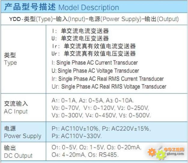

ËÄ¡¢YDD-I-A2-P2-O4µçÁ÷±äËÍÆ÷µÄ²úÆ·Ñ¡ÐÍͼ
Ãû³Æ£ºµçÁ÷±äËÍÆ÷
ÐͺţºYDD-I-A2-P2-O4
ÊäÈ룺AC0~5A
Êä³ö£ºDC4~20mA
µçÔ´£ºAC220V
²úÆ·ÃèÊö£º´ËΪYDD-I-A2-P2-O4µçÁ÷±äËÍÆ÷,½ÓÊÕ»¥¸ÐÆ÷0-5AµÄ½»Á÷µçÁ÷ÐźÅ,¾­ÔËËã´¦Àíºó,Êä³ö4-20maµÄÖ±Á÷µçÁ÷ÐźŵĵçÁ÷±äËÍÆ÷.
