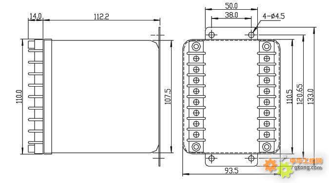

二、FPF频率变送器的产品外形图

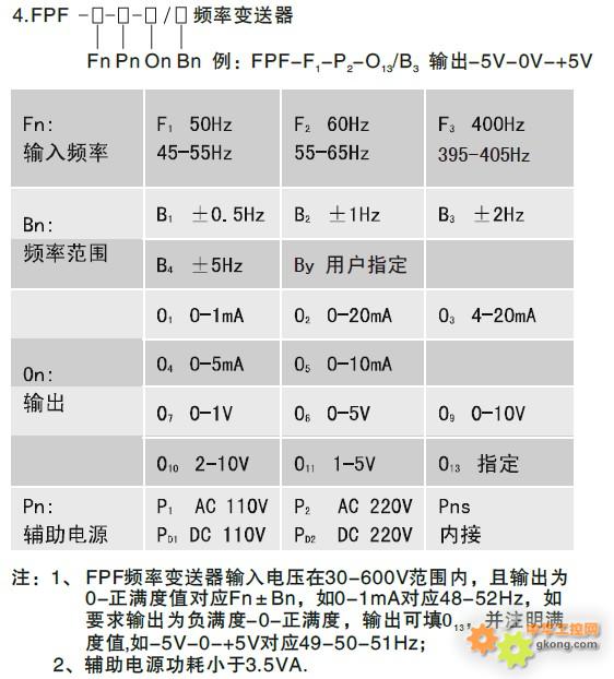

四、产品选型图以及型号列举
Model:FPF-F1-P2-O3/B4
Input: 45~55HZ
Output:4~20mAdc
Aux:power:AC220V
描述:此产品为FPF频率变送器,采用45~55HZ 输入,变送输出4~20mAdc,辅助电源为AC220V.
型号举例
FPF-F1-P2-O7/B3
FPF-F1-P2-O8/B3
FPF-F1-P2-O9/B3
FPF-F1-P2-O11/B3 FPF铁壳频率变送器
FPF-F1-P2-O7/B2
FPF-F1-P2-O8/B2
FPF-F1-P2-O9/B2
FPF-F1-P2-O11/B2 FPF铁壳频率变送器
