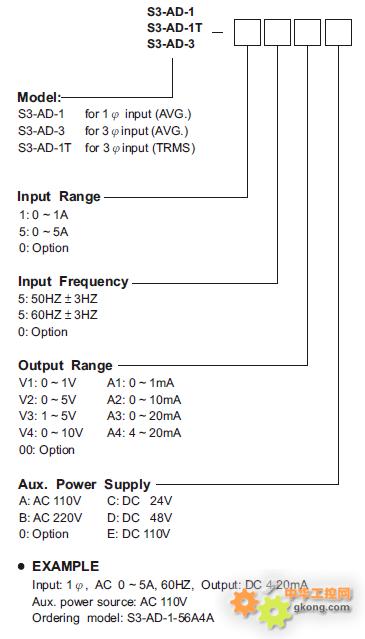

Èý¡¢Ì¨¼¼S3-ADµçÁ÷±äËÍÆ÷µÄ²úÆ·Ñ¡ÐÍͼÒÔ¼°ÏµÁÐÐͺÅÁоÙ
Àý£º
ÊäÈ룺µ¥Ï࣬AC 0~1A
Êä³ö£ºDC 4~20mA,50HZ
¹¤×÷µçÔ´£ºAC110V/AC220V
Ñ¡ÐÍÐͺţºS3-AD-1-15A4B
S3-AD-1  :  1øµçÁ÷±äËÍÆ÷£¨ÓÐЧֵ£©
S3-AD-3  :  3øµçÁ÷±äËÍÆ÷£¨ÓÐЧֵ£©
S3-AD-1T :  1øµçÁ÷±äËÍÆ÷£¨ÕæÓÐЧֵ£©
S3-AD-3T :  3øµçÁ÷±äËÍÆ÷£¨ÕæÓÐЧֵ£©
