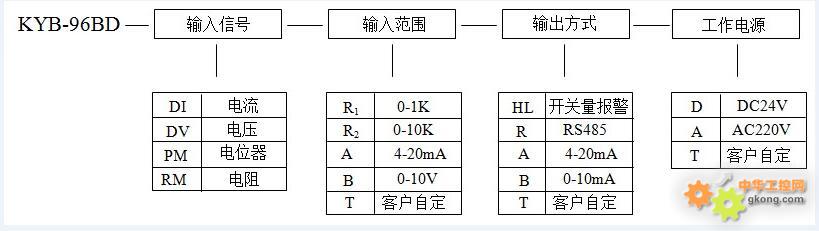

Èý¡¢·§ÃÅ¿ª¶È±íµÄÑ¡ÐÍͼÒÔ¼°Ñ¡ÐÍʵÀý
Model£ºKYB—96BD—DI—A—A
Input£º4~20mAdc
Display£º0~100%
Aux:power:AC220V
²úÆ·ÃèÊö£º´Ë²úƷΪ·§ÃÅ¿ª¶È±íÊäÈë4~20mA,ÏÔʾ·§ÃÅλ¿ª¶È0~100%,¸¨ÖúµçԴΪAC220V.
