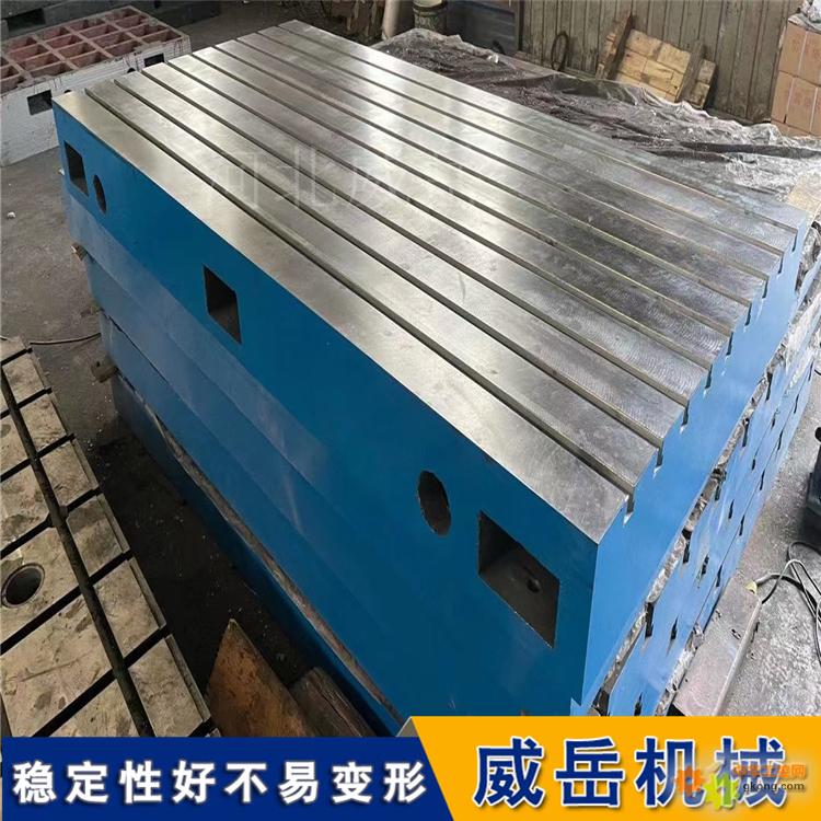

²úÆ·Ãû³Æ£º ÃÀ¹ÛÓÖʵÓõÄÖýÌú»®Ï߯½Ì¨
ÐÍ ºÅ£º wy-1
ÖýÌú»®Ï߯½Ì¨Ò²³Æ»®Ï߯½Ì¨£¬Ö÷ÒªÓÃÓÚ¶¯Á¦»úеÉ豸µÄ²âÁ¿£¬»®Ïߣ¬×°Å䣬µ÷ÊÔ£¬º¸½ÓÓõĻù×¼£¬±íÃæ´øÓÐTÐͲۣ¬¿ÉÒԹ̶¨É豸¡£¾­¹ýÁ½´ÎÈ˹¤´¦Àí£¨È˹¤ÍË»ð600¶È-700¶È»ò×ÔȻʱЧ2-3Ä꣩ÖýÌú»®Ï߯½Ì¨¾«¶È£º°´±ê×¼¼ÆÁ¿¼ì¶¨¹æ³ÌÖ´ÐУ¬·Ö±ðΪ0¡¢1¡¢2¡¢3ºÍ¾«ÅÙÎå¸öµÈ¼¶¡£
ÖýÌú»®Ï߯½Ì¨¹æ¸ñ£º200×200—2000×4000£¬£¨ÌØÊâ¹æ¸ñ¿É¸ù¾ÝÐè·½Í¼Ö½ÖÆ×÷»òË«·½É̶¨Éú²ú¼Ó¹¤£©
ÄÇôÔÚ¼ì²éÖýÌú»®Ï߯½Ì¨µÄʱºòÌØ±ðÐèҪעÒâÒÔÏµļ¸µã£º
1.ÖýÌú»®Ï߯½Ì¨ÊÇÒԹ̶¨ÐÎʽ¸´ÏÖÁ¿ÖµµÃÆ÷¾ß£¬ËüÊÇʵÎïÁ¿¾ß¡£
2.ÖýÌú»®Ï߯½Ì¨¹¤×÷Ãæ³£×÷ÎªÆ½Ãæ»ù×¼£¬ÓÃÀ´Ð£¶ÔºÍµ÷ÕûÆäËû²âÁ¿Æ÷¾ß»ò×÷Ϊ±ê×¼Óë±»²â¼þ½øÐбȽϣ¬×¨ÃÅÓÃÓÚÐÎλÎó²îµÄ²âÁ¿£¬Òò´ËËüÊÇÐÎλÎó²î²âÁ¿Æ÷¾ß¡£
3.ÖýÌú»®Ï߯½Ì¨ÃüÃûµÄͬʱָ³öÁ˾ßÌåÓÃ;--ÓÃÓÚ¹¤¼þ¼ì²â»ò»®Ïß¡£½Ï´óµÄ¹æ¸ñµÄƽ°å°²×°ÔÚרÓÃÖ§¼ÜÉÏʱͳ³ÆÎªÆ½Ì¨¡£ÓúñµÄÖýÌú°åÖÆ³É£¬Ò»ÃæºÜƽ¡£
ÖýÌú»®Ï߯½Ì¨µÄ±£ÑøÒ»°ãÇé¿öÏÂÓÐÒÔϼ¸¸ö²½Ö裺
1¡¢ÎªÁË·ÀÖ¹ÖýÌú»®Ï߯½Ì¨·¢ÉúµÄ±äÐΣ¬ÔÚµõ×°ÖýÌú»®Ï߯½Ì¨Ê±£¬ÒªÓÃËĸùͬÑù³¤¶ÈµÄ¸ÖË¿Éþͬʱ¹ÒסÖýÌúƽ°åÉϵÃËĸöÆðÖØ¿×£¬½«ÖýÌú»®Ï߯½Ì¨Æ½Îȵõ×°ÔÚÔËÊ乤¾ßÉÏ¡£
2¡¢½«ÖýÌú»®Ï߯½Ì¨Ö§³ÐµãµæºÃ¡¢µæÆ½£¬±£Ö¤Ã¿¸öÖ§³ÅµãÊÜÁ¦¾ùÔÈ£¬±£Ö¤Õû¸öÖýÌú»®Ï߯½Ì¨Æ½ÎÈ¡£
3¡¢ÖýÌú»®Ï߯½Ì¨°²×°Ê±½«ÖýÌúƽ°åµÄ¸÷¸öÖ§³ÅµãÓõ÷ÕûµæÌúµæºÃ¡¢µæÊµ£¬Óɼ¼ÊõÈËÔ±½«ÖýÌú»®Ï߯½Ì¨µ÷ÕûÖÁºÏ¸ñ¾«¶È¡£
4¡¢ÖýÌú»®Ï߯½Ì¨Ê¹ÓÃʱҪÇáÄÃÇá·Å¹¤¼þ£¬²»ÒªÔÚÖýÌú»®Ï߯½Ì¨ÉÏŲ¶¯±È½Ï´Ö²ÚµÄ¹¤¼þ£¬ÒÔÃâ¶ÔÖýÌú»®Ï߯½Ì¨¹¤×÷ÃæÔì³É¿ÄÅö¡¢»®É˵ÈË𻵡£
5¡¢ÎªÁË·ÀÖ¹ÖýÌú»®Ï߯½Ì¨ÕûÌå±äÐΣ¬Ê¹ÓÃÍê±Ïºó£¬Òª½«¹¤¼þ´ÓÖýÌú»®Ï߯½Ì¨ÉÏÄÃÏÂÀ´£¬±ÜÃ⹤¼þ³¤Ê±¼ä¶ÔÖýÌú»®Ï߯½Ì¨ÖØÑ¹Ôì³ÉÖýÌú»®Ï߯½Ì¨µÄ±äÐΡ£
6¡¢ÖýÌú»®Ï߯½Ì¨²»ÓÃʱҪ¼°Ê±½«¹¤×÷ÃæÏ´¾»£¬È»ºóÍ¿ÉÏÒ»²ã·ÀÐâÓÍ£¬²¢Ó÷ÀÐâÖ½¸ÇÉÏ£¬ÓÃÖýÌú»®Ï߯½Ì¨µÄÍâ°ü×°½«ÖýÌúƽ°å¸ÇºÃ£¬ÒÔ·Àֹƽʱ²»×¢ÒâÔì³É¶ÔÖýÌú»®Ï߯½Ì¨¹¤×÷ÃæµÄËðÉË¡£
7¡¢ÖýÌú»®Ï߯½Ì¨Ó¦°²×°ÔÚͨ·ç¡¢¸ÉÔïµÄ»·¾³ÖУ¬²¢Ô¶ÀëÈÈÔ´¡¢Óи¯Ê´µÄÆøÌå¡¢Óи¯Ê´µÄÒºÌå¡£
8¡¢ÖýÌú»®Ï߯½Ì¨°´±ê׼ʵÐж¨ÆÚÖܼ죬¼ì¶¨ÖÜÆÚ¸ù¾Ý¾ßÌåÇé¿ö¿ÉΪ6-12¸öÔ¡£
9¡¢ÖýÌú»®Ï߯½Ì¨ÔÚ²»Í¬Î²îÏ»áÓÐËù²îÎó¡£
ÖýÌú»®Ï߯½Ì¨ÊÇÎÒÃÇÔÚ»úеÐÐÒµÖг£¼ûµÄÒ»ÖÖ¹¤×÷̨£¬ÎÒÃÇÔÚ»úе³§·¿Àï³£¼ûµÄÒ»ÖÖÊÇÖýÌú»®Ï߯½Ì¨£¬ËûµÄ²ÄÖÊҲȡ¾öÓÚÖýÌú²ÄÖÊ£¬ÎÒÃDzÉÓûÒÌúHT250-350ÖÆÔ죬ËüµÄÓÃ;±È½Ï¹ã·º£¬¿ÉÓÃÓÚ»®Ïß¡¢¼ì²â¹¤¼þ¡¢²âÁ¿Áã¼þ¡¢¼ìÑé¸÷Öָ߾«¶È»úеÁã¼þ£¬ÒòΪËûµÄÆ½Ãæ¾­¹ýÈ˹¤²ù¹ÎÅŵãËùÒÔ¾«¶È±È½Ï¸ß£¬ÊµÓÃÐÔºÜÇ¿¡£Ó¦¾­¹ýÎȶ¨ÐÔ´¦ÀíºÍÈ¥´Å¡£ÊÇÒ»¿î·Ç³£ÃÀ¹ÛÓÖʵÓõÄÖýÌú»®Ï߯½¡£
