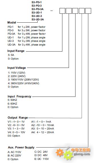

Èý¡¢Ì¨¼¼S3-PD¹¦ÂÊÒòÊý±äËÍÆ÷µÄ²úÆ·Ñ¡ÐÍͼÒÔ¼°ÏµÁÐÐͺÅÁоÙ
ÐͺţºS3-PD-3-515A4B
ÊäÈ룺3P3W,AC110V,AC5A
Êä³ö£ºDC 4~12~20mA(-0.5£¨ÈÝÐÔ£©-1-0.5£¨¸ÐÐÔ£©)
µçÔ´£ºAC220V
ÐͺÅÃèÊö£º´ËÐͺÅΪÈýÏàÈýÏß¹¦ÂÊÒòÊý±äËÍÆ÷,ÊäÈëΪ3P3W,AC110V,AC5A£¬Êä³öΪ
DC 4~12~20mA(-0.5£¨ÈÝÐÔ£©-1-0.5£¨¸ÐÐÔ£©)£¬µçԴΪAC220V.
0.5¼¶ÐͺÅ
S3-PD-1µ¥Ïà¶þÏß¹¦ÂÊÒòËØ±äËÍÆ÷
S3-PD-3ÈýÏàÈýÏß¹¦ÂÊÒòËØ±äËÍÆ÷
S3-PD-3AÈýÏàËÄÏß¹¦ÂÊÒòËØ±äËÍÆ÷
1.0¼¶ÐͺÅ
50-PT-1µ¥Ïà¶þÏß¹¦ÂÊÒòËØ±äËÍÆ÷
50-PT-3ÈýÏàÈýÏß¹¦ÂÊÒòËØ±äËÍÆ÷
50-PT-3AÈýÏàËÄÏß¹¦ÂÊÒòËØ±äËÍÆ÷
