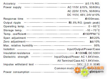

Ò»¡¢Ì¨Íą̊¼¼S4-PTµç×è±äËÍÆ÷µÄ²úÆ·¸ÅÊö
̨Íą̊¼¼S4-PTµç×è±äËÍÆ÷ÊÇËÕÖÝ¿ÆÔªÒÇÆ÷´úÀíµĄ̈ÍåTAIKϵÁвúÆ·Ö®Ò»,S4-PTµç×è±äËÍÆ÷ÊÇÒ»ÖÖµç×è²âÁ¿¸ôÀë±äËÍÆ÷£¬Ö÷ÒªÓÃÓÚÐèÒªÓõç×èÀ´²âÁ¿½Ç¶È£¨»ò·½Î»£©¡¢¾àÀ루»ò³¤¶È£©¡¢Ó¦±äµç×裨ѹÁ¦£¬µç×Ӻ⣩¡¢ÊÖ¶¯¸ø¶¨£¨»òËٶȸø¶¨£©µÈ²âÁ¿·½Ãæ.
¶þ¡¢Ì¨Íą̊¼¼S4-PTµç×è±äËÍÆ÷µÄ²úÆ·¼¼Êõ²ÎÊý

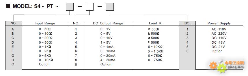

Èý¡¢²úÆ·Ñ¡ÐÍͼÒÔ¼°ÏµÁÐÐͺÅÁоÙ
Àý£º
ÊäÈ룺0~2KΩ
Êä³ö£ºDC 4~20mA
¹¤×÷µçÔ´£ºAC220V
Ñ¡ÐÍÐͺţºS4-PT-F82
