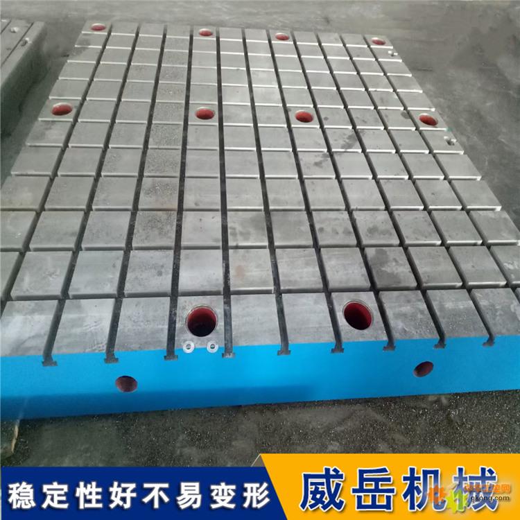

²úÆ·Ãû³Æ£º ÖýÌúÊÔÑéÆ½Ì¨ µç»úÊÔÑ鿪²Ûƽ̨
ÐÍ ºÅ£º 1000*4000mm
ÿһ²½¶¼ÓÐÃ÷È·²Ù×÷Òªµã£º
Ò»¡¢°²×°Ç°£º2 Ïî»ù´¡×¼±¸£¬É¨ÇåÒþ»¼
³¡µØÓ빤¾ßºË²é
³¡µØÒªÇó£ºÑ¡ÔñƽÕû¡¢³ÐÖØ´ï±êµÄµØÃ棨Ðè²Î¿¼µ××ù + µç»úµÄ×ÜÖØÁ¿£¬µØÃæ³ÐÖØ≥1.2 ±¶×ÜÔØºÉ£¬±ÜÃâºóÆÚ³Á½µ£©£¬Í¬Ê±Ô¤Áô²âÊÔ²Ù×÷¿Õ¼ä£¨µ××ùÖÜΧÖÁÉÙÁô³ö 50cm ͨµÀ£¬·½±ã½ÓÏߺ͵÷ÊÔ£©¡£
¹¤¾ß×¼±¸£ºË®Æ½ÒÇ£¨¾«¶È½¨Òé 0.02mm/m ÒÔÉÏ£©¡¢Å¤¾Ø°âÊÖ£¨Æ¥Åäµ××ù¹Ì¶¨ÂÝ˨¹æ¸ñ£©¡¢¾í³ß / ¼¤¹â¶¨Î»ÒÇ¡¢ÅòÕÍÂÝ˨£¨»òÔ¤ÂñÁ¬½Ó¼þ£©¡¢Çå½à²¼£¬Èôµ××ù´ø¼õÕð×é¼þ£¬Ðè¶îÍâ×¼±¸Ï𽺴¸¡£
µ××ùÓëµç»úÊÊÅä¼ì²é
ºË¶Ôµ××ùÐͺţºÈ·Èϵ××ùµÄ°²×°¿×λ¡¢³ÐÖØµÈ¼¶Óë´ý²âÊÔµç»úÆ¥Å䣨±ÈÈçµç»úÖá¾¶¡¢°²×°½Å¼ä¾àÐèºÍµ××ùµÄ¶¨Î»²Û / ¿×¶ÔÆë£¬±ÜÃâ Ç¿ÐÐÊÊÅä µ¼ÖÂÓ¦Á¦¼¯ÖУ©¡£
Çå½àµ××ù±íÃæ£ºÓò¼²Á³ýµ××ù±íÃæµÄ·ÀÐâÓÍ¡¢»Ò³¾»òë´Ì£¬ÓÈÆäÊǶ¨Î»ÃæºÍÂÝ˨¿×£¬·ÀÖ¹ÔÓÖÊÓ°Ïì°²×°¾«¶È¡£
¶þ¡¢ºËÐݲװ£º4 ²½²Ù×÷£¬È·±£ÎȹÌ
1. ³õ²½¶¨Î»£ºÕÒ¶Ô »ù׼λ
½«µç»ú²âÊÔµ××ù°áÔËÖÁλÖ㬴óÖ¶Ô×¼ºóÐøµç»ú½ÓÏß¡¢²âÊÔÒÇÆ÷µÄÁ¬½Ó·½Ïò£¨±ÈÈçµ××ùµÄ³öÏ߿׳¯Ïò²âÊÔ¹ñ£¬¼õÉÙÏßÀÂÀ­³¶£©£¬´ËʱÎÞÐè¹Ì¶¨£¬½ö×ö³õ²½°Ú·Å¡£
2. ˮƽУ׼£º¾«¶È ÁãÈÝÈÌ
ÕâÊǹؼü²½Ö裬ֱ½ÓÓ°Ïìµç»úÔËÐÐʱµÄÕñ¶¯ºÍ²âÊÔÊý¾Ý£º
ÓÃˮƽÒÇ·Ö±ð·ÅÔÚµ××ùµÄ×ÝÏò¡¢ºáÏòÁ½¸ö»ù×¼Ãæ£¨Í¨³£µ××ù»á±ê×¢ ˮƽ¼ì²âÃæ£©£¬¹Û²ìÆøÅÝλÖá£
Èô²»Ë®Æ½£¬Í¨¹ýµ××ù×Ô´øµÄµ÷ƽÂÝ˨£¨»òµæÈ뱡½ðÊôµæÆ¬£¬µæÆ¬ºñ¶È≤2mm£¬ÇÒÐèµæÔÚÂÝ˨ÕýÏ·½£¬±ÜÃâÊÜÁ¦²»¾ù£©µ÷Õû£¬·´¸´Ð£×¼Ö±ÖÁˮƽÒÇÆøÅݾÓÖУ¨ÔÊÐíÎó²î≤0.1mm/m£¬¾ßÌå²Î¿¼µ××ù˵Ã÷Ê飩¡£
У׼ºóÓüǺűÊÔÚµ××ùÓëµØÃæ½Ó´¥´¦×ö±ê¼Ç£¬·ÀÖ¹ºóÐøÒÆÎ»¡£
3. ¹Ì¶¨µ××ù£ºËøËÀ ²»Ëɶ¯
¸ù¾Ýµ××ù°²×°·½Ê½£¨ÅòÕÍÂÝ˨¹Ì¶¨»òÔ¤ÂñÂÝ˨¹Ì¶¨£©²Ù×÷£º
ÈôÓÃÅòÕÍÂÝ˨£ºÏȸù¾Ýµ××ùÂÝ˨¿×λÖÃÔÚµØÃæ×ê¿×£¨¿×¾¶¡¢Éî¶ÈÐèÓëÅòÕÍÂÝ˨ƥÅ䣬±ÈÈç M16 ÂÝ˨¶ÔÓ¦×ê¿×Ö±¾¶ 18mm£¬Éî¶È≥60mm£©£¬·ÅÈëÅòÕÍÂÝ˨ºó£¬ÓÃŤ¾Ø°âÊÖ°´¹æ¶¨Å¤¾ØÅ¡½ô£¨±ÈÈç M16 ÂÝ˨Ť¾ØÔ¼ 50-60N・m£¬Ðè²Î¿¼ÂÝ˨¹æ¸ñ±í£¬±ÜÃâ¹ýËÉÍÑÂä¡¢¹ý½ôѹÁѵ××ù£©¡£
ÈôÓÃÔ¤ÂñÂÝ˨£ºÐèÌáǰÔÚµØÃæÔ¤ÂñÂÝ˨£¬°²×°Ê±½«µ××ùÂÝ˨¿×¶Ô×¼Ô¤ÂñÂÝ˨£¬Ì×ÉÏÂÝĸºóÖð²½Å¡½ô£¬È·±£Ã¿¸öÂÝ˨ÊÜÁ¦¾ùÔÈ£¨¿É°´ ¶Ô½Ç˳Ðò Å¡½ô£¬±ÜÃâµ××ù±äÐΣ©¡£
4. ¶þ´Î¸´ºË£º¶Å¾ø ·µ¹¤
¹Ì¶¨Íê³Éºó£¬ÔÙ´ÎÓÃˮƽÒǸ´²éµ××ùˮƽ¶È£¨´Ëʱ¿ÉÄÜÒòÅ¡½ôÂÝ˨µ¼ÖÂÇáÎ¢Æ«ÒÆ£©£¬Í¬Ê±¼ì²éËùÓÐÂÝ˨ÊÇ·ñÓÐËɶ¯£¬Èôˮƽ³¬²î»òÂÝ˨Ëɶ¯£¬ÐèÖØÐµ÷ÕûºóÔٹ̶¨¡£
Èý¡¢°²×°ºó£º1 Ïî¹Ø¼üÑéÖ¤
µ××ù°²×°ºÃºó£¬¿ÉÏȽ«²âÊÔµç»ú£¨»òµÈÖØÄ£Äâ¸ºÔØ£©·ÅÔÚµ××ùÉÏ£¬Í¨¹ýÂÝ˨¹Ì¶¨µç»ú£¨µç»ú°²×°½ÅÓëµ××ù¶¨Î»¿×¶ÔÆë£¬Å¡½ôÁ¦¾Ø°´µç»ú˵Ã÷ÊéÒªÇ󣩣¬È»ºóÆô¶¯µç»ú¿ÕÔØÔËÐÐ 5-10 ·ÖÖÓ£º
¹Û²ìµ××ùÊÇ·ñÓÐÃ÷ÏÔÕñ¶¯£¨¿ÉÓÃÊÖ´¥Ãþµ××ù±ßÔµ£¬¸ÐÊÜÊÇ·ñÓÐÒì³£»Î¶¯£©¡£
ÔÙ´ÎÓÃˮƽÒǼì²éµ××ùˮƽ¶È£¬È·ÈÏÎÞÒÆÎ»»ò±äÐΣ¬ÈôÒ»ÇÐÕý³££¬°²×°¼´Íê³É¡£
×¢ÒâÊÂÏ±Ü¿ÓÌáÐÑ£©
½ûÖ¹ ¼ò»¯²½Ö裺±ÈÈ粻У׼ˮƽֱ½Ó¹Ì¶¨£¬»òÓÃÆÕͨ°âÊÖ´úÌæÅ¤¾Ø°âÊÖ£¬¿ÉÄܵ¼Öµ××ùºóÆÚËɶ¯¡¢µç»úÕñ¶¯³¬±ê¡£
¼õÕðµ××ùÌØÊâ´¦Àí£ºÈôµ××ù´ø¼õÕðµæ£¬°²×°Ê±ÐèÈ·±£¼õÕðµæÎÞÆ«ÒÆ¡¢ÎÞÆÆËð£¬ÇÒÿ¸ö¼õÕðµæÊÜÁ¦¾ùÔÈ£¨¿Éͨ¹ýÔÚ¼õÕðµæÅÔÌùºñ¶È¹æ¼ì²é£©¡£
µØÃæÌØÊâÇé¿ö£ºÈôµØÃæÎªË®ÄàµØÇÒ²»Æ½Õû£¬¿ÉÏÈ×öµØÃæÕÒÆ½£¨±ÈÈç½½Öþ 5-10cm ºñµÄË®Äàɰ½¬ÕÒÆ½²ã£©£¬ÔÙ°²×°µ××ù£¬±ÜÃâ »ù´¡²»ÀΣ¬ºóÆÚ³öÎÊÌâ¡£
