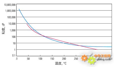

稠油粘度与温度的关系
研究发现,稠油的粘度对温度十分敏感,温度每升高10℃,粘度往往会下降一半。
上图蓝线和红线表示来自全球两个不同油田的稠油样品,其粘度均随温度的增加而降低。稠油冷采效果不好,而高温可以大大提升稠油的流动性,因此专家们提出了人工加热油层的方法,这也成为了后来行业开发稠油的主要思路。SAGD(Steam Assist Gravity Drainage,蒸汽辅助重力泄油)采油技术就是利用人工加热油层开采超稠油的一项前沿技术,其井口采出液温度可高达170-180

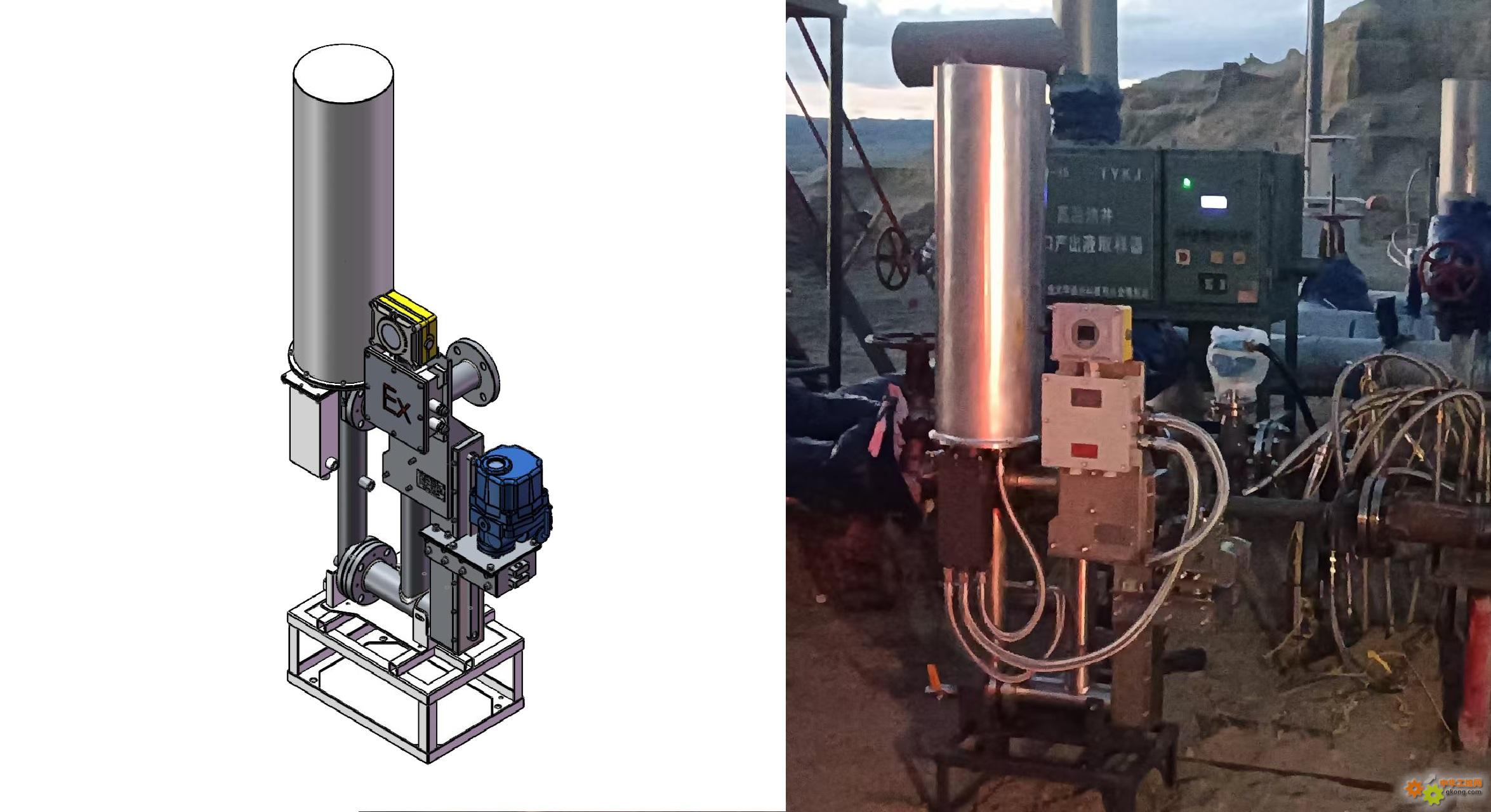

对于SAGD采油井口产出液温度可能高达180度的工况条件,要想在线测量采出液含水率就成了很大的难题!杭州飞科电气有限公司最新推出了设计温度指标达200度高温的ALCO5-X-HT型高温分流取样式原油含水分析仪,该含水仪可应用于油田计量间、井口等地面工艺流程位置,在线完成0~100%含水率的全量程检测。该含水仪还可以配套大口径取样管段、满足客户对于不同管径特别是一些大口径管线的安装需求,通过法兰连接,实现了在线实时取样、非实时测量的功能。当高温来液进入测量管道时,首先对其进行散热降温至目标温度后,再将上方探棒插入至测量管道中进行测量,测量完成后先将探棒拔出至测量管道外侧,再打开阀门以起到保护探棒的作用。本含水分析仪的结构及测量方式消除了原油中含气或者其它杂质对含水测量结果造成的影响,提高了测量精度。
