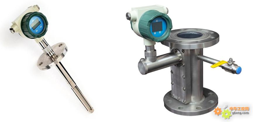

因此,润滑油中含水越少越好,测定润滑油中的水分,对生产和实际应用的意义重大。杭州飞科电气有限公司结合多年油田产品研制生产经验,研发生产了超高精度的FKC01-I插入式在线含水分析仪、FKC02 管段式在线含水分析仪,可以用于成品油、机油、润滑油、变压器油及原油化工产品的微量水分在线测量,仪器的测量分辨率达到0.01%,完全满足外输精度需求,现已在中石油、中石化的下属公司投入批量使用。
图1:FKC01-I插入式在线含水分析仪         图2:FKC02管段式在线含水分析仪
