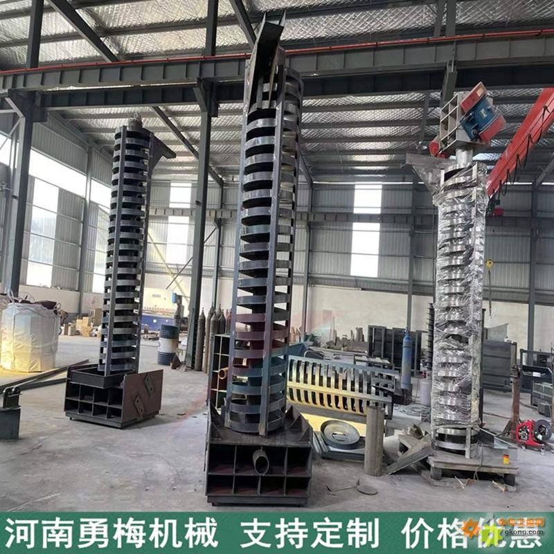

一、核心冷却原理对比
冷却原理是二者最根本的区别,直接决定了冷却方式的本质差异:
  • 风冷螺旋垂直提升机:依赖 “空气对流换热”。设备内置风机(送风机或抽风机),通过强制气流穿过螺旋槽内的塑料颗粒层,将颗粒携带的热量随气流带走,实现降温。本质是 “气 - 固换热”,冷却介质为空气(通常为常温环境空气,部分可配制冷风源)。
  • 水冷螺旋垂直提升机:依赖 “液体传导换热”。螺旋输送槽采用双层夹套结构(内层接触物料,外层为封闭夹层),夹层内通入循环冷却水(或冷冻水),颗粒的热量先传递给内层槽壁,再通过槽壁传递给夹层中的冷却水,最终由冷却水将热量带走(需配套冷却塔或冷水机回收水温)。本质是 “固 - 壁 - 液换热”,冷却介质为水。
二、关键结构差异
结构设计围绕冷却原理展开,核心差异集中在冷却系统和输送槽:
结构部件 风冷型 水冷型
输送槽结构 单层敞口 / 半敞口设计(便于气流流通),部分槽壁有透气孔 双层夹套密封结构(防止冷却水泄漏),内层需耐腐蚀(接触物料)
冷却系统组件 风机(离心风机 / 轴流风机)、进风 / 排风管道、防尘网(防止颗粒逸出) 循环水泵、冷却水箱 / 冷却塔、水管路、密封件
辅助设计 需预留进 / 排风空间,部分配气流过滤装置 需预留水管接口,夹套需做防堵塞 / 防结垢设计
适用场景差异
1. 风冷型更适合的场景
降温需求温和:塑料颗粒温差要求≤30℃(如切粒后从 80℃降至 50℃,满足包装要求);
物料特性敏感:轻质、易扬尘的颗粒(如 PP、PE 小颗粒),或怕潮、怕水的颗粒(如未改性的 ABS 颗粒);
场地 / 配套有限:生产车间无冷却水管道、无冷却塔安装空间,或预算有限(风冷设备成本通常比水冷低 30%-50%);
环境温度较低:车间常温≤25℃,空气散热效率可满足需求(如北方冬季生产场景)。
2. 水冷型更适合的场景
高温降温需求:塑料颗粒温差要求>30℃(如挤出切粒后从 150℃降至 40℃,避免颗粒结块);
高产能连续生产:生产线小时产量>5 吨,需快速降温以匹配后续工序(如立即进入混合机或包装线);
环境温度较高:车间常温≥30℃(如南方夏季),空气散热不足,需更强的冷却能力;
物料不怕潮湿:颗粒本身耐潮(如 PA66、POM 颗粒),或后续有干燥工序,可忽略微量水分影响。
