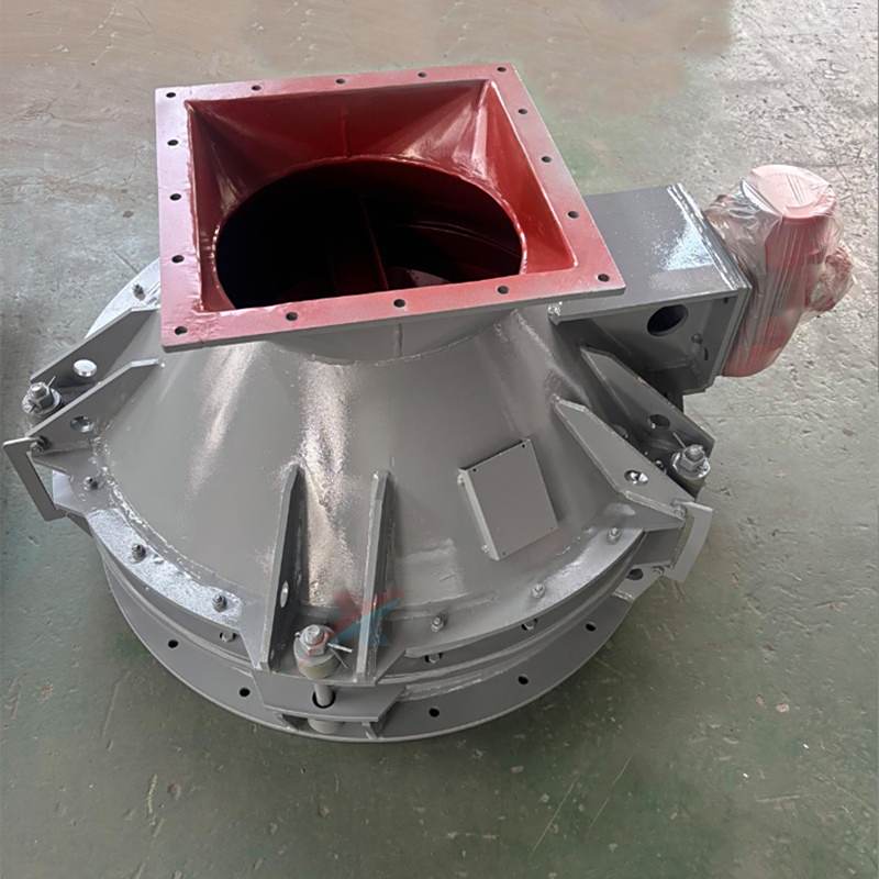

石灰粉仓振动料斗的维护保养核心目标是预防堵料、延长设备寿命、保障稳定运行,需围绕 “振动核心部件(电机 / 激振器)、料斗本体、辅助系统” 三大模块,结合石灰粉 “易吸潮、易结块、易磨损” 的特性制定针对性方案。
日常维护需在设备停机(或低负荷运行)时进行,重点排查 “影响即时运行” 的显性故障,单次维护时间建议控制在 10-15 分钟,
定期维护需按固定周期(建议每周 1 次基础检查,每月 1 次深度维护)进行,重点解决 “长期运行积累的隐性问题”(如部件磨损、润滑失效)
若石灰粉仓处于高湿度环境(如南方雨季,空气湿度>70%) 或输送高硬度石灰粉(如含石英砂杂质) ,需额外增加维护频次,重点关注以下两点:
防腐蚀维护:
每周用干燥压缩空气吹扫振动电机接线盒、控制柜内部,避免潮气进入导致短路;
每月对碳钢料斗外壁涂刷 1 次防锈漆(优先选环氧富锌漆,防锈性能优于普通醇酸漆),防止料斗外壁锈蚀。
防磨损强化:
在料斗进料口(物料冲击最严重的部位)加装 “耐磨护板”(如厚度 10mm 的 Mn13 耐磨钢板),减少物料对料斗的直接冲击;
每次停机后,及时清理料斗内残留的石灰粉(潮湿环境下残留粉易结块,下次启动时会加剧磨损),可用高压空气配合软毛刷清理。
当振动料斗出现突发故障时,需按 “先停机、再排查、后处理” 的流程操作,避免故障扩大。
