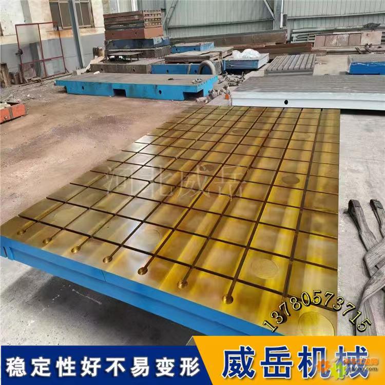

铆焊平台,铆焊平板是一种广泛应用于工业制造领域的专用工作台,主要用于金属结构的焊接、装配和检验等工序。其结构稳固、表面平整,能够为各类铆接和焊接作业提供稳定的基础支撑,在机械制造、重型设备、车辆组装等行业中发挥着重要作用。
铆焊平台通常由高强度铸铁或钢材制成,表面经过精密切削和热处理,具有良好的耐磨性、抗变形能力和耐腐蚀性。平台底部设计有加强筋,进一步增强了整体结构的刚性,确保在承重或受力情况下仍能保持水平。根据不同使用需求,平台的台面可加工出T型槽、圆孔等结构,用于固定工件或安装夹具,方便进行多种复杂操作。
