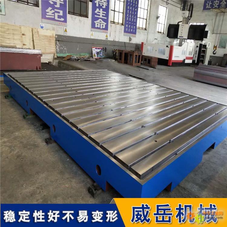

铆焊平台又称铆焊平板,主要用于支撑和固定待焊接的工件,确保焊接过程中的稳定性和准确性,广泛应用于机械制造、汽车制造、重工等行业。

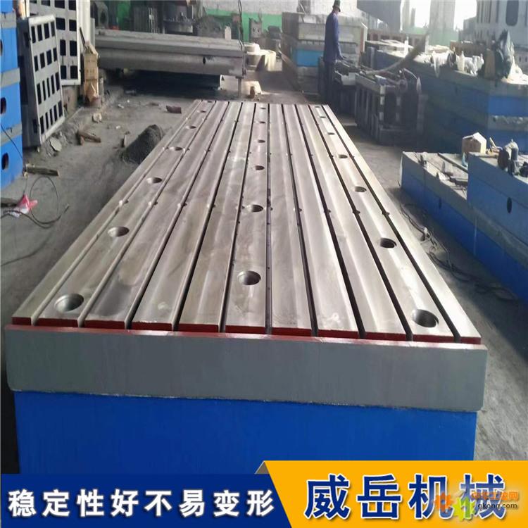

铆焊平台是一种广泛应用于铆焊工艺的基础铸铁平板,在工作面上有用来清理铆焊时的一些铁渣和焊接废弃物的孔和用来固定焊接件的T型槽,孔主要用来清理铆焊时的一些铁渣和焊接废弃物,T型槽主要是用来固定焊接件,防止焊接件不稳而带来的焊接偏差。材质一般为铸铁HT200-300,工作表面硬度约为HB170-240,在经过两次人工处理包括人工退火600度-700度和自然时效2-3年,该产品的精度趋向稳定,性能良好。
铆焊平台具体适用于各种机械工件的焊接、铆焊工作,一般承重较普通铸铁工作台的承重大,铆焊平板的整体结构稳定性好、抗冲击力不错、不易变形等特性。
工作面上通常设计有孔和T型槽。孔主要用来清理铆焊时产生的铁渣和焊接废弃物,T型槽则用于固定焊接件,防止焊接件在焊接过程中因不稳定而产生偏差。一般制成筋板式和箱体式,以提高平台的结构强度和稳定性,其工作面形状有长方形、正方形或圆形等多种选择,可满足不同用户的需求。  在平台的相对两侧面上,设有安装手柄或吊装位置的设置,如螺纹孔或圆柱孔,方便搬运和安装,同时在设置吊装位置时会考虑尽量减少因吊装而引起的变形。铆焊平台的材质通常为高强度铸铁HT200-300,也有球墨QT400-600、铸钢ZG15-45等材质可选,这些材料具有较高的硬度和耐磨性,能够承受焊接过程中的高温和机械应力,同时还具有良好的稳定性和抗变形能力,确保平台的精度和稳定性。
