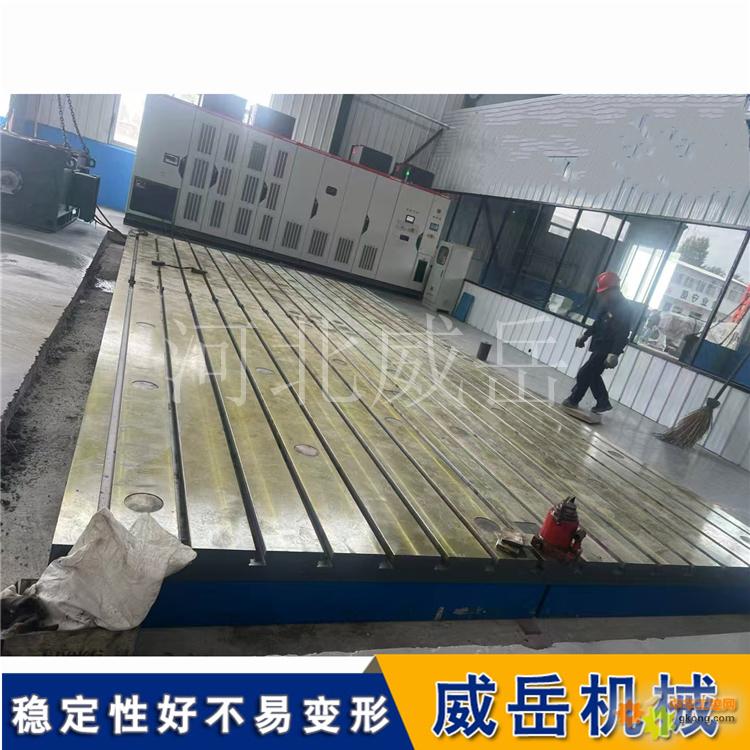

电机试验平台是专门用于电机性能测试、可靠性验证、参数校准的核心基准设备,广泛应用于电机研发、生产质检、维修检测等场景。可测量电机的转速、扭矩、功率、效率、电压、电流、功率因数等基础参数,并生成 “电机特性曲线”,主要用于电机研发阶段的性能优化以及生产出厂质检。
电机试验平台的安装调试直接影响测试精度与稳定性,核心是确保平台水平、固定牢固、与测试设备同轴,同时消除振动干扰。
安装前准备
场地要求:安装区域地面需平整(平整度误差≤2mm/m),地面承载力不低于平台额定承载的 1.5 倍;预留足够操作空间(平台四周至少留 80cm),远离振动源(如机床、风机)。
设备检查:开箱后检查平台工作面有无磕碰、变形,T 型槽尺寸符合要求;核对配件(调平螺栓、固定锚栓、减震装置等)齐全。
工具准备:准备水平仪(精度≥0.02mm/m)、扭矩扳手、激光对中仪、卷尺、无尘布、防锈油等工具。
核心安装步骤
基础固定:若为重型平台(承载>10t),需先浇筑混凝土基础(厚度≥30cm),预埋锚栓;轻型平台可直接放置在地面,通过调平螺栓固定。
水平调整:将平台放置在安装位置,在工作面的 X、Y 轴方向分别放置水平仪;通过调节底部调平螺栓,逐步校正水平,确保平面度误差≤0.05mm/m,调平后用扭矩扳手锁紧螺栓。
减震装置安装:若测试精度要求高(如动态特性测试),在平台底部与地面之间安装气垫减震器或弹簧减震器;调整减震器高度,确保各支点受力均匀,减震效率需达到 85% 以上。
模块化拼接(如需):多块平台拼接时,先对齐拼接面,用定的位销固定,再整体校正水平;拼接处缝隙需≤0.02mm,避免影响台面连续性。
调试关键流程
精度校准:用激光对中仪检测平台工作面的平面度、T 型槽平行度;用塞尺检查 T 型槽与定的位面的垂直度,确保公差符合设计要求(槽宽公差 ±0.02mm)。
设备同轴调试:将电机、扭矩传感器、负载设备(如测功机)依次安装在平台 T 型槽上;用激光对中仪校准三者的同轴度,径向偏差≤0.02mm,端面跳动≤0.01mm;调整设备位置,锁紧固定螺栓。
振动测试:启动测试设备空载运行,用振动传感器检测平台振幅,确保振幅≤0.01mm;若振动超标,检查减震装置安装到位,或调整设备与平台的固定方式,必要时增加隔振垫。
数据验证:连接测试系统,进行空载试运行,采集转速、扭矩等参数,验证数据稳定性;对比标准件测试数据,确认误差在允许范围(≤±0.5%)内。
调试常见问题与解决方法
水平偏差超标:重新调整调平螺栓,更换精度更高的水平仪,检查地面沉降,必要时重新浇筑基础。
同轴度不符:松动设备固定螺栓,用激光对中仪实时监测,微调设备位置,确保电机输出轴与负载轴中的心线重合。
振动过大:检查减震器型号匹配,调整减震器压力;远离振动源,或在平台底部增加橡胶隔振垫;紧固所有松动的螺栓。
数据波动:清洁平台工作面的油污、铁屑,重新校准传感器接口;检查电源稳定性,排除电磁干扰。
安装调试后验收标准
平面度:工作面 X、Y 轴方向水平误差≤0.05mm/m。
同轴度:电机与负载设备的径向偏差≤0.02mm,端面跳动≤0.01mm。
振动:空载运行时平台振幅≤0.01mm,加载后振幅无明显增的大
数据:测试标准件的参数误差≤±0.5%,数据重复性良好。
日常维护要求:定期用无尘布擦拭工作面,避免铁屑、油污影响精度;每年至少进行 1 次平面度、同轴度校准;长期闲置时,需在工作面涂抹防锈油,避免受潮生锈;避免超过平台额定承载,防止台面永的久变形。
