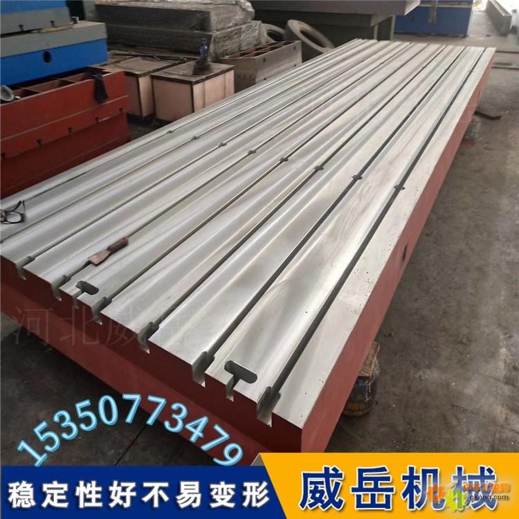

在工业测试、设备装配、检测等场景中,设备 “晃悠悠” 是影响数据准、生产安全的致命隐患。而铸铁试验平台作为核心基准支撑装备,其强度与稳定性直接决定了作业质量 —— 只有稳如泰山的表现,才能杜绝晃动干扰,让测试数据可靠、生产流程顺畅。本文深解析铸铁试验平台的 “稳” 之密,告诉你为何 “强度够、才够稳” 是工业场景的硬道理。?
铸铁试验平台的 “稳”,首先源于硬核材质的强度打底。铸铁试验平台均选用 HT250/HT300 强度灰铸铁或 QT600 球墨铸铁,这类材质的抗拉强度≥300MPa,抗压强度超 900MPa,弹性模量达 160-170GPa,兼具高刚性与抗变形能力。相比普通铸铁,其内部石墨形态更均匀,结构致密性强,能分散工件重量与外部冲击力,即便承载 30 吨级重型设备,也能做到无变形、无明显挠度。某工程机械厂使用的 2000×3000mm 铸铁试验平台,长期承载 25 吨级结构件检测,台面挠度仅 0.015mm,远超行业标准的 0.05mm/m,从材质根源上杜绝了 “晃” 的可能。?
其次,科学结构设计强化稳定性能,让铸铁试验平台稳如磐石。核心结构采用 “箱型封闭框架 + 十字交叉筋板” 布局,筋板厚度达 15-25mm,间距控制在 200-250mm,形成密集的支撑网格,将受力均匀传递至整个台面。同时,铸铁试验平台底部配备 10.9 级强度地脚螺栓,按 “四点找平、六点支撑” 原则固定,与地面贴合紧密,即便地面存在轻微不平,也能通过螺栓微调实现水平校准,水平度误差≤0.03mm/m,杜绝 “虚支撑” 导致的晃动。?
多重工艺淬炼,让铸铁试验平台的稳定性经得起时间考验。生产过程中,铸铁试验平台需经过 “550℃高温时效(保温 4-6 小时)+6-12 个月自然时效” 双重处理,残余应力去除率≥90%,从根本上去掉铸造过程中产生的内应力,避免后期使用中因应力释放导致台面变形、晃动。台面再经粗磨、精磨、超精磨三道工序加工,平面度误差≤0.05mm/m(0 级精度),表面粗糙度 Ra≤1.6μm,与设备底座的贴合面积≥95%,减少接触面间隙造成的 “微动晃动”。此外,台面边缘加装加强护边,关键受力区域增设加厚衬板,进一步提升结构整体性,让铸铁试验平台在长期使用中始终保持 “稳如初始” 的状态。?
在实际应用中,铸铁试验平台的 “稳” 能直接解决工业场景的核心痛点。在电机试验场景中,高频振动易导致传感器信号失真,而铸铁试验平台通过强阻尼性能吸收振动量,使设备运行时的振动幅值从 0.006mm 降至 0.001mm,测试数据重复性误差≤±0.5%;在零件装配场景中,平台的高稳定性避免了装配过程中的微小位移,让零部件配合精度提升 40%,不合格率从 8% 降至 1.2%;在重型设备调试场景中,稳如泰山的支撑能防止设备倾倒风险,保障操作人员安全,某汽车发动机厂反馈,使用铸铁试验平台后,调试过程中的安全隐患发生率下降 90%。?
铸铁试验平台的 “稳如泰山”,是工业生产准、安全的前提。无论是重型设备测试、零件检测,还是复杂工装装配,只有选择强度、高稳定性的铸铁试验平台,才能告别设备 “晃悠悠” 的困扰。在追求高质量发展的工业时代,铸铁试验平台用硬核强度诠释 “稳定才是硬道理”,成为企业把控质量、提升效率的核心支撑,真正让每一次作业都 “稳操胜券”。
