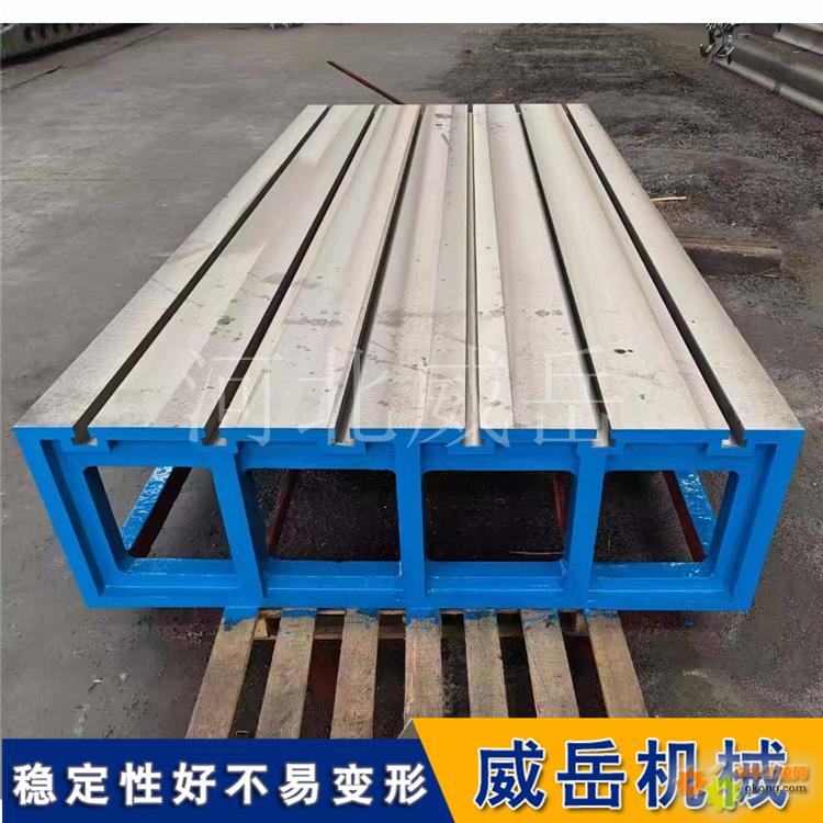

铸铁试验平台(电机试验平板)的用途:主要用于机械、电机、发动机的动力实验,具有较好的平面稳定性和韧性。表面带有T型槽及螺栓孔,可以用来固定实验设备。
铸铁铁试验平台(试验平板)材质:高强度灰口铸铁HT250-300,工作面硬度为HB200-240,经过两次人工退火600℃-700℃,完全去除内应力。该产品的精度稳定,耐磨性能好。
铸铁试验平台(试验平板)规格:1000×1000—3000×6000(大于此规格的试验平台可以拼接制造;异型规格可按图纸订做)。
铸铁试验平台(试验平板)精度:按国标计量检定规程执行,根据客户要求可加工为2级、3级、精刨。
铸铁试验平台(试验平板)表面处理:工作面机床加工T型槽,也可带螺栓孔。表面采用人工铲刮保证平面精度。非加工面去除型砂,并涂上防锈漆。
铸铁试验平台(试验平板)样式:加强筋板式。
铸铁试验平台的加工工艺:1.实型模型及工装2.实型铸造3.铸件人工时效处理4.粗加工5.二次人工时效6.精加工7.人工刮研8.检验合格9.包装。
一.铸铁试验平工艺
1.铸铁试验平台安装后应能达到:全长范围平面度不大于2.0mm,水平度0.2mm/m,全铸铁试验平台范围能可靠接地。
2.材料:HT250。铸件用化学成分S<0.12%,P<0.15%。并需孕育处理。
3.铸铁试验平台采用M24地脚螺栓安装固紧、M24调整螺钉调平。
4.铸铁试验平台为加强型,内筋厚度不小于50mm。
5.T型槽试验平台间用连接器连接,T型槽按GB158国标制造,宽度及间距见图纸。
6.铸铁试验平台加工面粗糙度,铸铁试验平台图纸标注形位公差。
7. 铸铁试验平台应方便的进行二次灌浆,二次灌浆应全范围充满内腔。
8.铸件几何形状平整规则;整体结构合理,加强筋厚度均匀一致。
9. 铸件应进行二次时效处理,其中毛坯成型后一次人工时效处理、粗刨后一次自然时效处理,自然时效时间为4个月,保证除内应力,长期使用不变形
10. 铸件材质HT250按GB9439规定,铸造圆角R15~20。
11.铸铁试验平台不加工部位全除型砂及毛刺,各锐边修圆,加工面涂防锈油。
12.设有吊装孔及接地螺孔(不小于M12)。
13.盖板均采用45#钢,表面光洁平整,无刺及尖角。
14.铸铁试验平台使用寿命不小于30年
