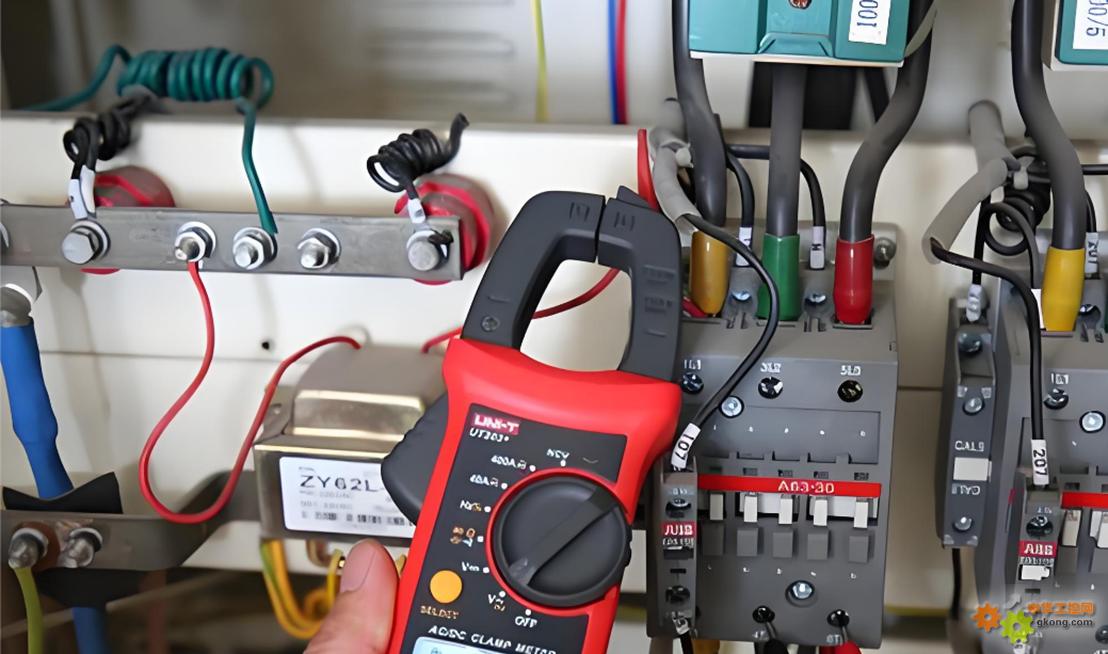

李工负责的项目投运半年后,出现了怪事:控制器显示功率因数稳定在0.95以上,但电网关口电表的月度数据常低于0.9,甚至收到了电网的 “功率因数不达标” 预警。
“一开始怀疑控制器或电表故障,校准后问题还在。后来测三相电流,发现A相电流 80A、B相65A、C相52A——三相不平衡导致无功功率跑偏,才让控制器显示达标、电表实际不达标。”
他试着按常规方法调试:更换电流、电压相线,把 A 相的电流采样线与 C 相互换,控制器功率因数与电表差异缩小,但功率因数偏差仍有 0.03;
“功率因数差” 的核心矛盾,控制器只采样一相电流信号,而电表是采样三相电流信号,普通控制器只能补感性无功,而实际会遇到三相不平衡等情况,更换相线只能稍微改善,没法应对实际误差。

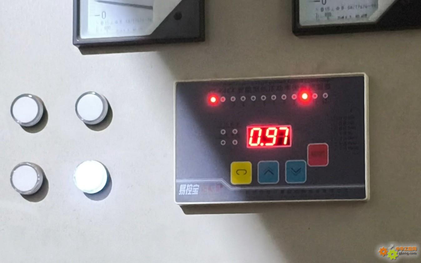

李工的项目换上易控宝光伏四象限无功补偿控制器后,变化立竿见影:
通过 “三相不平衡+相位” 的精准校准 ——控制器会实时自动调整无功补偿量;通过算法微调相位角,即使三相不平衡也能让电表功率因数达成1.0。
调试完成后,项目的表现超出预期:
数值 “零误差”:控制器每秒采集120次电网数据,哪怕A相突然增加负载,也能短时间内调整补偿策略,控制器与电表的功率因数偏差稳定在0.01以内;
电网 “零预警”:更换后3个月,关口电表功率因数稳定在0.95以上,不仅没再收到预警,还因功率因数达标获得电网每月近200元的奖励;
发电效率再提升:精准补偿让逆变器摆脱无功输出,日均发电量较之前涨了2.5%,一年多赚近4万元。
这背后是 “四象限” 的核心优势:它覆盖 “感性吸收、感性发出、容性吸收、容性发出” 四个区间,还能修正三相不平衡导致的无功偏差,四象限控制器的 “实时对齐”,让无功功率始终贴合电网要求。
