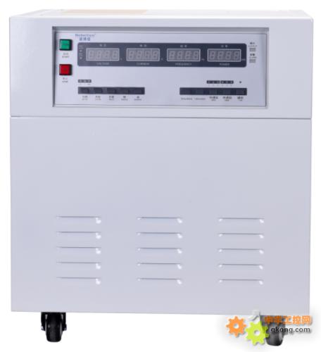

变频电源NBX97系列
产品简介
单相交流电源可模拟世界各国电网电压,为客户提供高纯净、高可靠性的正弦波电力输出,专业应用于家电、小家电、电机、认证机构、医疗设备、照明等领域,满足产品的设计开发、产线检测、质保检测、老化寿命测试、电压频率耐受等测试要求。产品采用业内先进的数字化高频逆变控制技术,结合高速AD、DSP、FPGA数字控制器,实现高精度、高动态响应速度、高负载适应性、高稳定度、宽输出范围的正弦波输出。
产品优势
(1)产品设计理念先进,采用模块化设计思想及先进的数字化控制技术,结构简洁,稳定性高,精度高,相应速度快,且人机界面及功能操作符合行业习惯;
(2)带载能力强,满足家电产线老化需求;
(3)采用精准的抗冲击技术,能够承受负载大电流冲击,3倍额定电流能够承受2s,特别适用于电机、马达等冲击型设备。
(4)动态响应速度快,电压突变反应时间在20ms以内;
(5)输出波形可实时调整,可通过增减键实时调整输出电压、输出频率设置值,并即刻更新输出,使用方便快捷;
(6)具备Auto-Lock功能,无人操作情况下,自动锁定键盘,防止误接触导致人为事故或危险;
(7)电压分档设计:0.0~150.0V、150.1~300.0V或0.0~300.0V,高档、低档均可满功率输出;频率输出范围45.00~240.00Hz,分辨力0.01Hz,设置更精确;
(9)高亮LED显示,配备数字键、功能键等输入键盘,外观精致,操作便捷;
(10)测量功能齐全,能够测量电压、电流、频率、功率。
(11)主要元器件采购国际一线知名品牌,质量可靠,稳定耐用;
(12)整机关键技术指标采用多裕度设计理念,电压应力,电流应力,发热量都经过严格技术论证,并加严型式试,可靠性高,寿命长;
(13)通讯接口丰富,标配RS232,选配RS485。
技术参数:
产品名称 |
单相交流电源 |
产品型号 |
NBX97000 |
NBX97001 |
NBX97002L |
NBX97002 |
NBX97003 |
输出容量 |
500VA |
1kVA |
2kVA |
2kVA |
3kVA |
基本功能 |
输出功能 |
输出精准的正弦电压波形 |
隔离功能 |
内置隔离变压器 |
接线方式 |
输入端:单相两线 输出端:单相两线 |
输出参数 |
输出相数 |
单相两线+PE |
输出模式 |
标准正弦波 |
输出电压 |
自动档:1.0~150.0V(低档) 150.1~300.0V(高档) 高档锁定:1.0~300.0V 额定电压:110V(低档),220V(高档) |
电压设置精度 |
精度:≤0.5% 解析度:0.1V |
输出 电流 |
低档 |
4.5A |
9.0A |
18A |
27.2A |
高档 |
2.2A |
4.5A |
9A |
13.6A |
输出频率 |
45.0~65.0Hz,100Hz,120Hz,200Hz,240Hz |
频率设置精度 |
精度:≤0.1% 解析度:0.1Hz |
频率稳定度 |
≤0.1% |
电压失真度(VTHD) |
<2% |
反应时间 |
≤2ms |
电压突变响应时间 |
≤20ms |
波峰因数 |
1.41±0.1 |
源电压效应 |
≤1% |
负载效应 |
≤1% |
效率 |
>85% |
测量显示 |
显示模式 |
高亮LED显示 |
电压测量精度 |
精度:0.2%FS+0.3%显示值(110/220±10%) 解析度:0.1V |
频率测量精度 |
精度:0.1% 解析度:0. 1Hz |
电流测量精度 |
精度:0.5%FS+0.5%显示值 解析度:0.1A/1A |
功能 |
自动记忆功能 |
设置参数自动记忆,开机自动调用 |
快捷键 |
120V/220V 50Hz/60Hz |
实时调整功能 |
输出状态下,可实时调整输出电压、输出频率设置值,并即刻更新输出; |
保护功能 |
过载能力 |
105%<过载≤110% 15秒后切断输出 110%<过载≤120% 5秒后切断输出 |
保护装置 |
IGBT过流,IGBT过热,过载,短路 |
远程接口 |
通讯接口 |
标配:RS232 选配:RS485 |
输入参数 |
输入相数 |
单相两线 |
输入电压范围 |
220V±22V(L-N) |
输入频率范围 |
50Hz/60Hz |
工作环境 |
工作温度 |
0~40℃ |
工作湿度 |
20~90%RH(非凝露) |
体积重量 |
尺寸(W×H×D)mm |
483×177×455 |
483×480×390 |
重量(Kg) |
20 |
55 |
