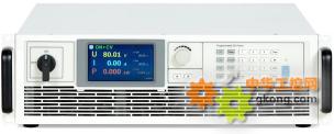

宽范围可编程直流电源NBX63系列
产品简介
NBX63系列宽范围可编程直流电源采用高频隔离及主动式PFC技术,结合先进的LLC多谐振软开关技术,在任意工作点均具备极高效率,3U标准机箱实现18kW高功率输出。该系列电源具备的自动量程输出特性,可在整个功率范围内提供更为广泛的电压和电流组合,拓展了使用灵活性
产品优势
  1. 彩色触摸屏,操作简单、快速、直观
  2. 自动量程,宽范围输出
  3. 单机最高电压2250V,单机最大功率18kW
  4. 具备并机功能,扩展输出功率
  5. 恒压(CV)、恒流(CC)、恒功率(CP)模式自动切换
  6. 采用主动式PFC,输入功率因数可达0.99
  7. 采用LLC多谐振软开关技术,效率可达93%
  8. 保护功能完备:OVP、OCP、OPP、OTP及输入过欠压保护等
  9. 具备光伏阵列模拟功能
  10. 具备“黑匣子”功能,异常情况下自动记录运行参数,便于后期查看及维修
  11. 支持多种远程控制,标配RS232、RS485、CAN、LAN、USB等,选配模拟控制
