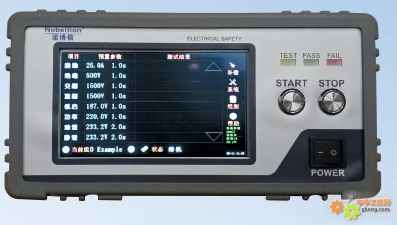

产品简介
台式安规分析仪采用触控屏设计,操作简便,显示直观;功能电路高度集成,实现模块化和故障自我诊断功能,售后便捷;该产品功能完备,精度业内最高,更符合标准和法规要求;测试数据本机存储,可通过WiFi通讯和手机APP导出。由于测试运行功率、低压启动和动态泄漏等项目时,被测品需要不同的电压运行中测试,所以通常需要配置诺博信公司变频电源配合测试。诺博信公司安规分析仪还内置主流变频电源的通讯协议,用户也可以直接使用已有其他电源。
产品优势
(1)体积小巧:整机尺寸132×284×470(mm),3U高度,18Kg重量。
(2)功能齐全:可根据需求自行选择。
(3)高精度:安规项目测试精度1%,功率类测试精度0.2%;
(4)速度快:切换速度小于0.1S,具有并行测试功能(标配:接地+耐压,其他可选配)。
(5)宽量程:绝缘电阻测试电压3000V(可选6000V),测试范围达100GΩ;
(6)更合规:耐压容量500VA(5KV/100mA);泄漏电流内置6种人体网络;
(7)独创实用功能:双键模式启动,可快捷切换测试组;支持输出电压缓升功能,满足灯具或开关电源等特殊测试需求。
(8)信息化:测试数据本机存储,可实时导出;直接连接条码扫描仪,具备远程升级和远程诊断功能。
(9)更安全:全面的保护功能;
(10)易操作使用:索引式设置界面,使用便捷;帮助信息丰富,方便培训上岗;具备管理员和测试员两种模式;采用纠错式接插件,无需安装调试。
(11)易维护:排故简单快捷,解决售后难题;故障自诊功能。
