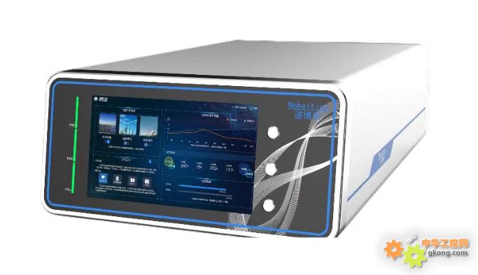

NBX2403YL-H气泵电机测试仪是集合变频功率压力流量功能的针对雾化气泵电机检测推出的一款专业仪器,具备外观小巧3U机箱,测试方便,功能齐全,信息化集成;采用触控屏设计,操作简便,显示直观;功能电路高度集成,实现模块化和故障自我诊断功能,售后便捷;该产品功能完备,精度业内最高,更符合标准和法规要求;测试数据本机USB存储,可通过WiFi通讯导出等功能,也可根据客户要求进行功能定制。
产品优势
  1. 体积小巧:整机尺寸142×284×470(mm),3U高度,15Kg重量。
  2. 功能齐全:可根据需求自行选择。
  3. 高精度:功率类测试精度0.2%。
  4. 速度快:切换速度小于0.1S。
  5. 信息化:测试数据本机存储,可实时导出;直接连接条码扫描仪,具备远程升级和远程诊断功能。
  6. 更安全:全面的保护功能。
  7. 易操作使用:索引式设置界面,使用便捷;帮助信息丰富,方便培训上岗;具备管理员和测试员两种模式;采用纠错式接插件,无需安装调试。
  8. 易维护:排故简单快捷,解决售后难题;故障自诊功能。

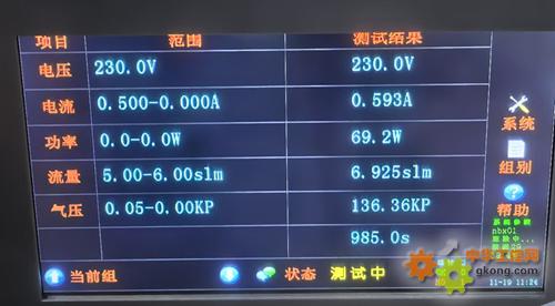

显示界
产品具备连接下一组功能,如需低压测试流量气压,设置如需产品220V,低压187V,设置电流
功率上下限,气压流量上下限;测试完毕进行正常电压220V状态下电流功率压力流量等,可根
据要求进行设置测试。
