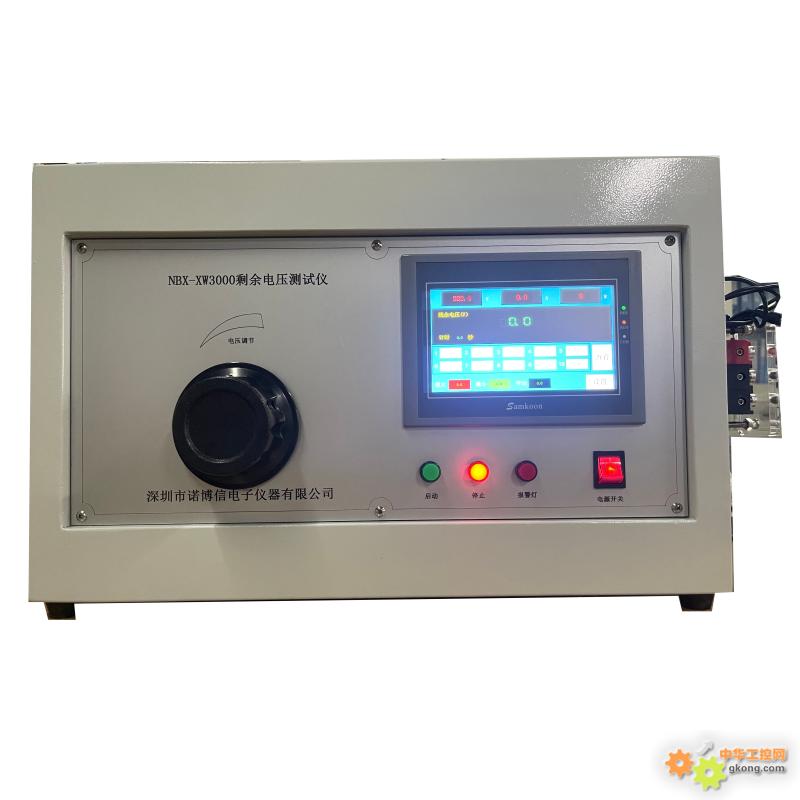

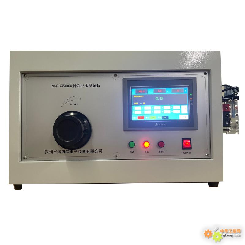

诺博信剩余电压测试仪NBX-XW2000
http://www.gkong.com 2026-02-05 09:47 深圳市诺博信电子仪器有限公司
剩余电压测试仪NBX-XW2000简介
产品概述
本设备根据国家标准GB9706.1-2007《医用电气设备第一部分:安全通用要求》、GB4706.1-2005《家用和类似用途电器的安全第一部分:安全要求》规定:“用插头与供电网连接的设备,必须设计成在拔断插头之后1s时,各电源插脚之间以及每一电源插脚与设备外壳之间的电压。”设计。本仪器有足够高的测试阻抗采用模拟拔断插头的方法使设备与电网电压在峰值状态断开,用于医疗器械、家用电器等电气设备剩余电压测试。
适用范围: 用于检验GB9706.1—2007《医用电气设备第一部分:安全通用要求》、GB4706.1-2005《家用和类似用途电器的安全第一部分:安全要求》规定的设备电源插头间和插头与外壳间的剩余电压测试及设备其他部位的剩余电压测试。
按标准要求检测是否合格。
主要技术参数
1﹑输出电压: AC 0~242V;
2、测试电压: 5~150V;
3、测试时间: 1-99秒;
4、测试阻抗:1000 MΩ;
5、测试报警范围: 5-150V;
6、输出功率:2000W;
7﹑测试判别:声光报警,同时切断电压;
8﹑用于GB9706.1—2007《医用电气设备第一部分:安全通用要求》、GB4706.1-2005《家用和类似用途电器的安全第一部分:安全要求》规定的设备电源插头间和插头与外壳间的剩余电压测试及设备其他部位的剩余电压测试。
