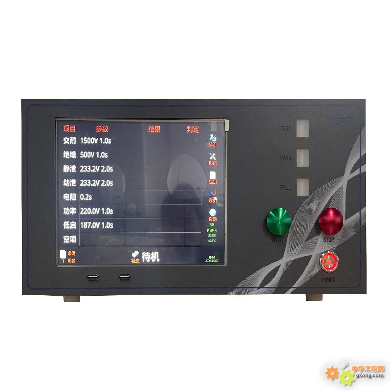

直流无刷电机定子综合测试系统NBX8514
系统特点:
1.1智能化:系统可通过网络接口与外部互联网进行连接,实现数据交互与资源共享;
1.2模块化:测试模块完全独立,可根据需求实现串行或并行测试,单工位或多工位组合测试模式;
1.3高性能:兼容耐压、绝缘、匝间、电阻、电感等测试项目;
1.4适应性强:匝间测试支持10uH以上线圈的匝间测试,匝间测试电压闭环反馈,测试更加准确;
1.5易维护:支持智能自检、远程故障诊断和在线软件升级,插板式设计,方便拆卸更换;
1.6效率高:一次接线,一站式完成全部性能检测,单速单相异步电机六项测试5s内完成;
1.7使用方便:专业测试软件,人性化操作界面,内置帮助文档,标配高性能触摸屏和数字键盘;
1.8接口丰富:仪表自带USB、LAN、RS232、RS485、Can等接口,支持TCP/IP网络协议,方便仪表控制和扩展.
1.9集成设计:简化操作工位,可搭配双工位操作台(选配)
