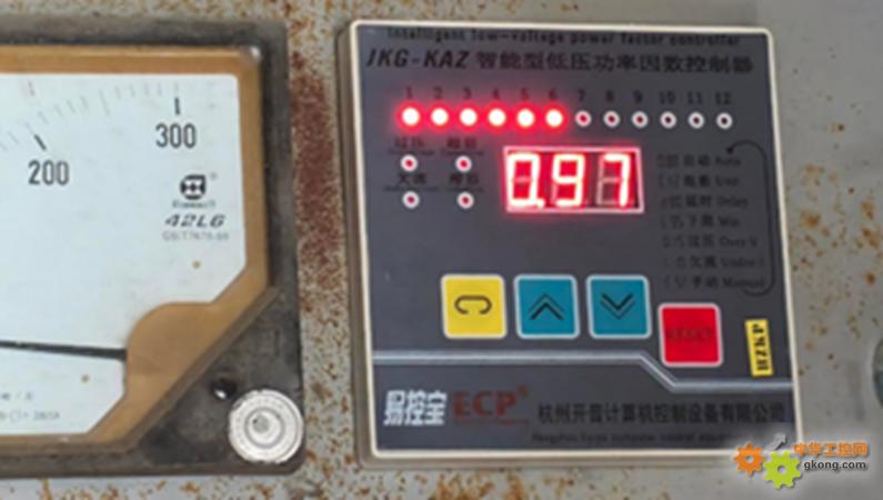

而易控宝无功补偿控制器的空载直补功能,恰好弥补了这一空白。其工作原理是通过软件算法,精准修正变压器空载无功功率导致的高压计量电表与低压无功补偿器之间的功率因数差异。简单来说,无需额外采集高压电流信号,也不用加装任何硬件器件、铺设多余线路,仅通过控制器内部算法优化,就能消除变压器空载无功带来的计量偏差,实现符合电力部门要求的无功补偿。

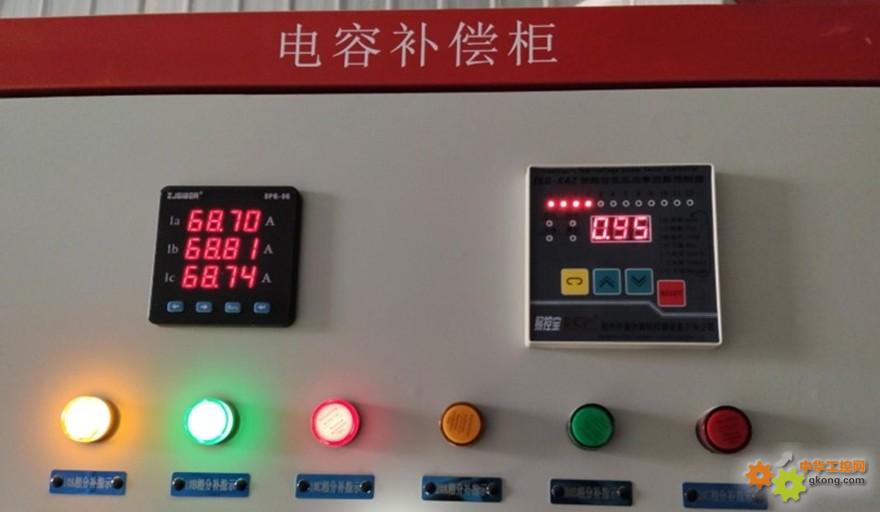

三、实效验证:半天调试完工,彻底摆脱力率罚款
上述机械厂安装易控宝无功补偿控制器后,仅用半天时间就完成了调试,全程无需触碰高压设备,也没有进行任何复杂接线。运行一个月后,工厂功率因数稳定在 0.95 以上,成功摆脱了力调电费罚款,设备运行电压也更加稳定,机床加工精度得到了明显提升。
相较于 “高采低补”,空载直补功能的补偿精度虽略有差距,但完全能满足绝大多数工业企业、商业楼宇和光伏电站的电力部门功率因数考核要求。而其最大的优势,就是无器件增加、无线路施工,不仅大幅降低了施工成本,还规避了高压接线的安全风险,同时缩短了施工周期,特别适合高压侧无法采集信号、施工条件受限的场景
