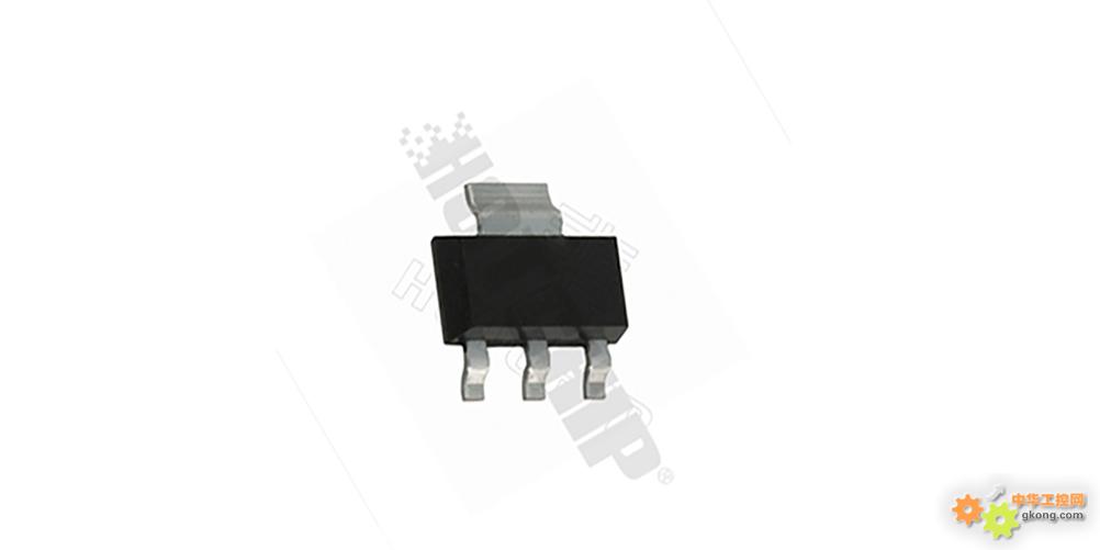

AMS1117

5、多样化的封装选择:提供SOT-223、TO-252 和 SOT89等多种功率封装。设计师可以根据板面积、散热需求和焊接工艺灵活选择。SOT-223适合表面贴装和中等散热,TO-252则能提供更好的热性能。
