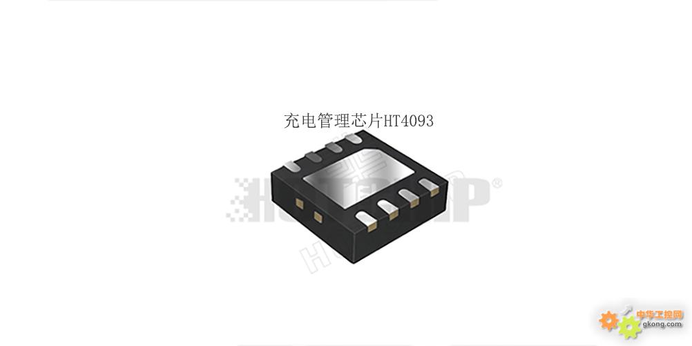

将深入探讨HT4093。这是一款支持最高40V输入耐压、可编程充电电流高达1.2A的单节锂电池线性充电管理芯片。它不仅仅是一个充电IC,更是一个为MCU(微控制器)环境深度优化的智能充电解决方案。
线性充电管理芯片

1、高集成度:内部PMOSFET架构省去了外部隔离二极管,DFN3×3-8的小封装加上仅需少量外部元件,极大节省了宝贵的PCB面积。
