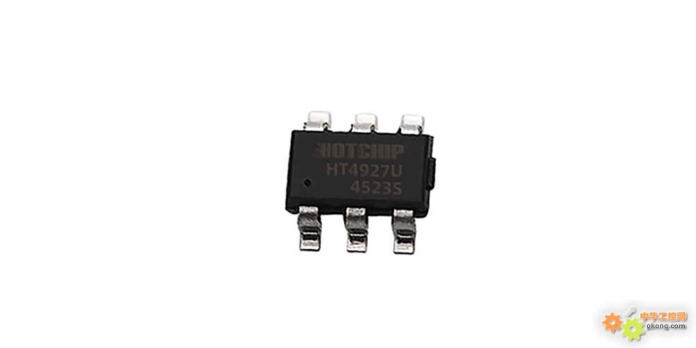

二、HT4927U:一款专为单节单灯移动电源打造的“全能选手”
根据官方技术手册,HT4927U是一款适用于单节锂电池、单颗LED指示的移动电源管理芯片。它采用了小巧的SOT23-6封装,却在方寸之间集成了充电管理、升压放电和LED指示三大核心模块。这意味着,仅需搭配极少的外围元件(如电感、电容、电阻),即可搭建起一个功能完备的移动电源方案。
