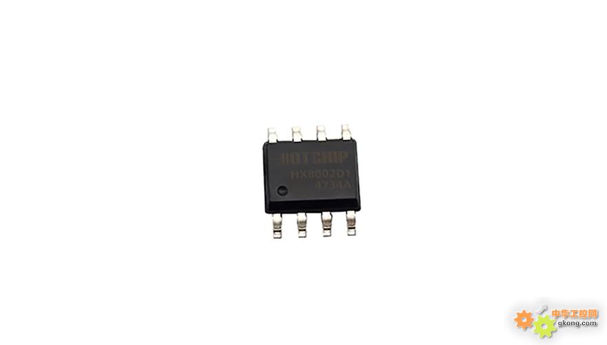

但我今天想跟你说的是:先别急着扔。尤其是那些搭载了AB类差分输入音频功率放大器芯片(HX8002D1)的老设备,它们可能只是“生了点小病”,完全可以通过维修保养重获新生。这不仅仅是省钱的问题,更关乎你对声音品质的理解和坚持。

功放芯片本身
如果确认功放芯片已经损坏(比如表面开裂、对地短路),就需要更换。好消息是,很多经典的AB类功放芯片至今仍有生产或在二手市场可以找到。比如这类厚膜模块,更换成本仅几十元,却能救活一台整机。
更换芯片时,注意以下几点:
购买同型号或可直接代换的型号
拆卸时尽量用热风枪,避免暴力拆解损坏电路板
新芯片安装时,务必涂抹导热硅脂,并确保散热片固定牢固
焊接完成后,仔细检查有无虚焊或连锡
