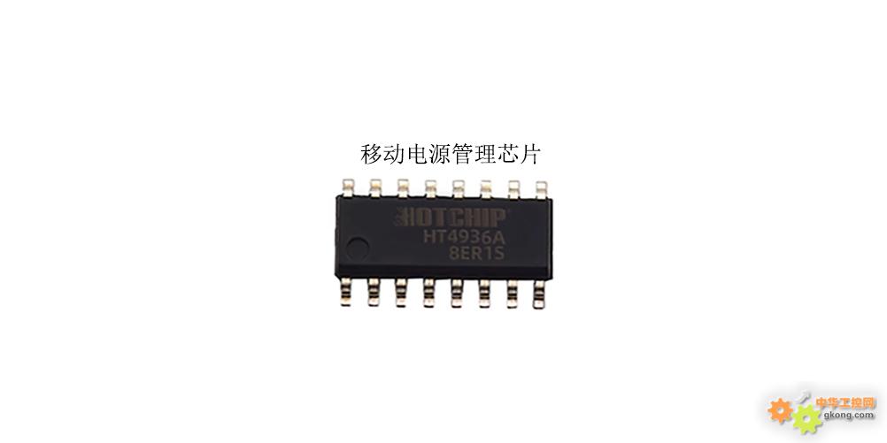

HT4936A的出现,将充电管理、同步升压、电量指示、手电驱动四大核心功能集成于单一的SOP16封装内,为上述难题提供了一套优雅的“交钥匙”方案。

1. 超高集成度,BOM成本革命性降低
在传统方案中,实现1A充电+1A放电+4灯电量+手电驱动,至少需要1颗充电IC、1颗升压IC、1颗MCU(用于电量逻辑)及若干MOS管。而HT4936A将这一切整合:
内置1A线性充电:支持三段式充电(涓流/恒流/恒压),充电电流可通过外部电阻调节,默认短路IPROG引脚至地即可实现1A快速充电。
内置1A同步整流升压:升压效率最高可达90%。同步整流技术替代了传统升压电路中的续流二极管,大幅降低了热量产生,这对于密闭的金属手电筒筒身而言至关重要。
直接LED驱动:最引人注目的是Pin 3(LED)专门用于驱动手电筒灯,最大支持50mA驱动电流且无需外部限流电阻。这极大简化了照明部分的电路设计。
2. 0V电池激活与智能温控,提升耐用性
可充0V电池:对于长期放置导致电压趋近于0的锂电池,传统充电IC会拒绝充电。HT4936A支持对0V电池的小电流激活修复,极大提升了产品的容错率和电池利用率。
可调节温度保护:芯片内置NTC端口,可外接热敏电阻监控电池温度。同时,芯片自身具备130℃智能降流功能,当内部温度过高时自动降低充电电流直至0,防止热失控。
3. 极简的苹果/安卓兼容设计
Pin 4(DPDN)引脚专为兼容设备握手协议设计,通过简单的分压电阻设置即可模拟苹果设备的识别信号,确保为iPhone或iPad充电时不会发生“不充电”或“电流跳变”的兼容性问题。
