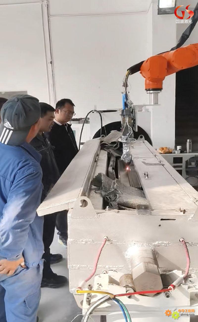

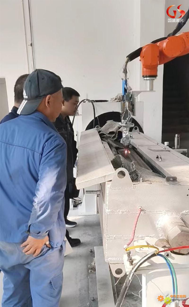

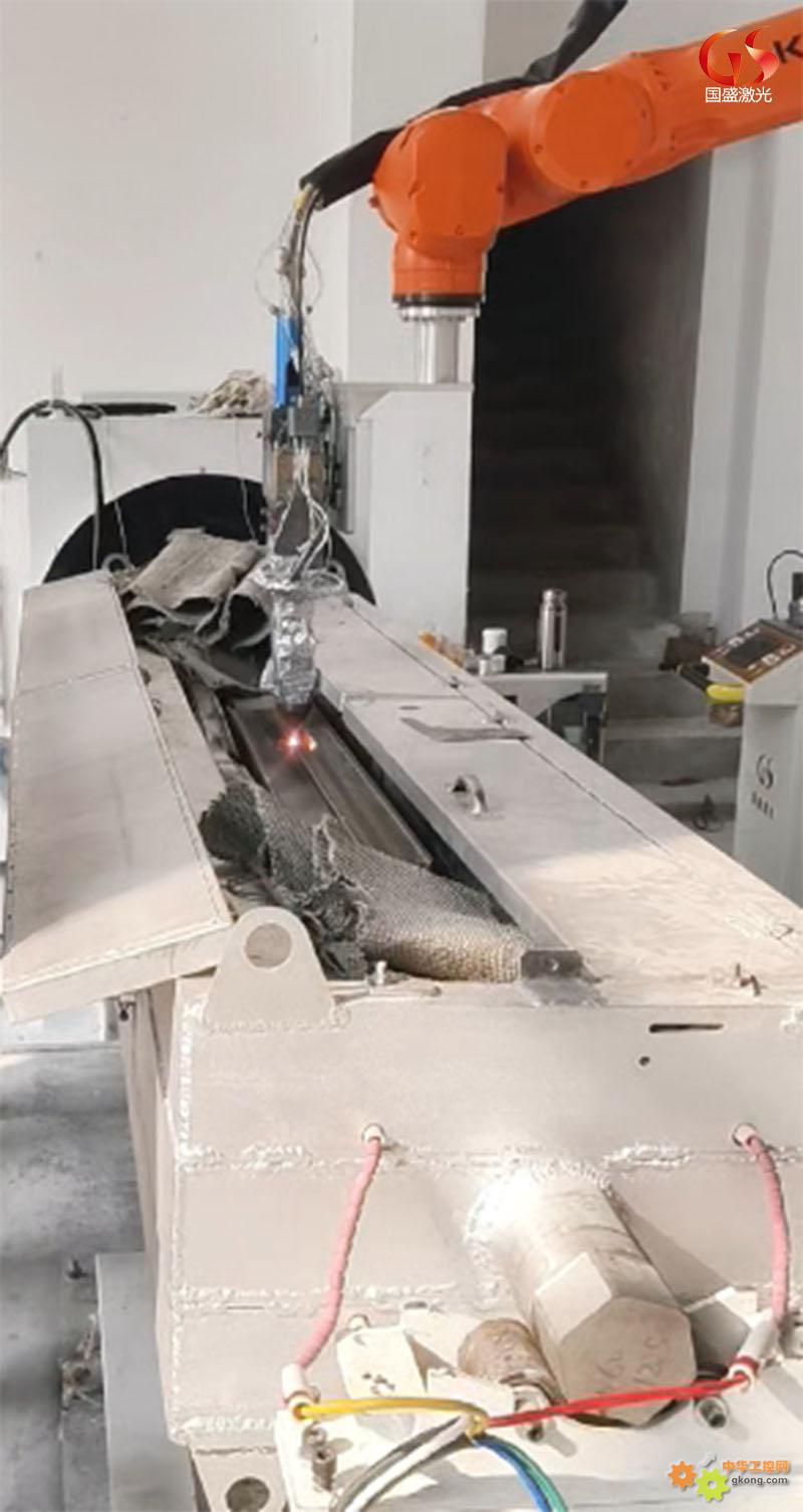

  三、石油阀门导轨修复的工业化应用流程
  ‌1、 智能检测与建模‌
  结合3D激光扫描与AI算法,自动生成缺陷数字孪生模型,精度达±5μm。
  ‌2、 动态工艺设计‌
  ‌搭接策略‌:30%-50%的多道搭接避免结合缺陷;
  ‌温度管理‌:层间冷却系统维持基体温度<80℃;
  ‌路径优化‌:针对沟槽缺陷采用自适应螺旋扫描算法。
  ‌3、 实时质量闭环‌
  集成红外热成像与机器视觉,实现熔池形态的毫秒级反馈,气孔率降至0.3%以下,较传统工艺提升10倍一致性。
