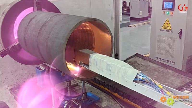

  能量聚焦:采用光纤激光器输出高能量密度的激光束,通过专用内孔加工头聚焦于内孔受损区域,实现局部快速升温;

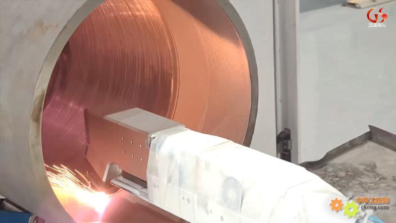

  材料熔覆:通过同步送粉系统将合金粉末精准输送至激光作用区,粉末与基体表面薄层同步熔化,形成熔池;
  冶金结合与快速凝固:熔池在激光束移动后迅速冷却与基体形成冶金结合的熔覆层,避免晶粒粗大,同时保留合金材料的优异性能。
  通过调控激光功率、扫描速度、送粉量等参数,可精准控制熔覆层厚度、稀释率,实现从微小裂纹修复到大面积磨损补偿的全场景适配。
