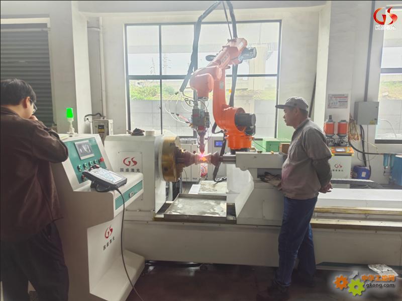

  激光熔覆技术:导卫板的“涅槃重生”
  激光熔覆技术的出现,为传统导卫板问题提供了颠覆性解决方案,成为轧钢生产的“游戏规则改变者”。
  技术核心:精准修复的“魔法”

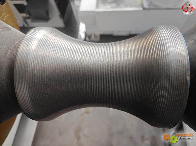

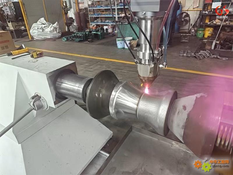

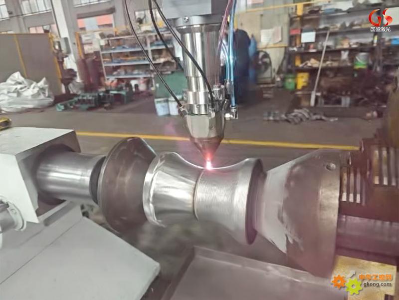

  激光熔覆通过高能激光束熔化合金粉末与基体表面,形成冶金结合的高性能涂层。这一过程如同为导卫板“镀金”,既修复磨损部位,又赋予其超强耐磨、耐高温和抗冲击性能。
  创新亮点:科技赋能,性能飞跃
  ‌定制化合金配方‌:针对轧钢极端工况,研发含铬、镍、钨等元素的专用合金。例如,碳化钨增强镍基合金兼具硬度和耐高温性,有效抵御摩擦与热侵蚀。
  ‌毫米级精度控制‌:激光热影响区极小,避免导卫板变形。通过精准调控参数,熔覆层厚度和性能可精确匹配需求。
  ‌全面强化‌:对易损部位整体熔覆,硬度提升数倍且分布均匀,彻底解决崩边、裂纹等问题。
