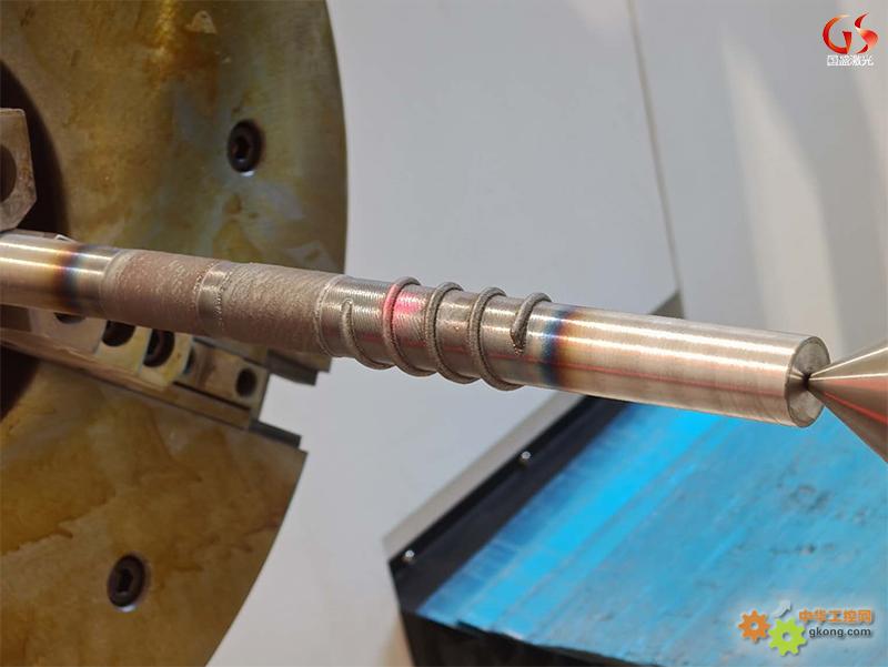

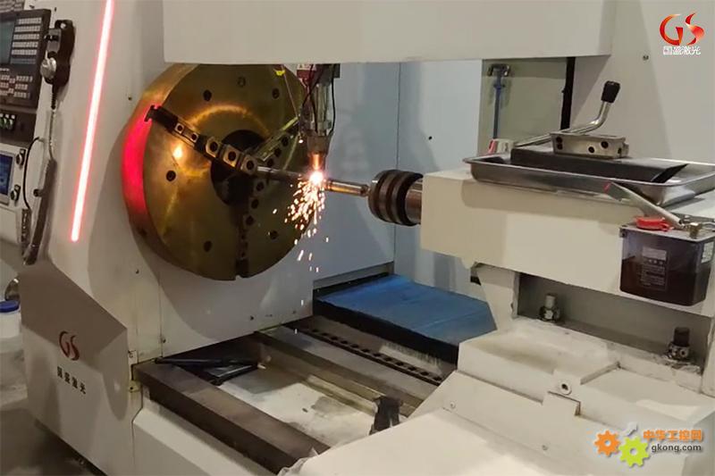

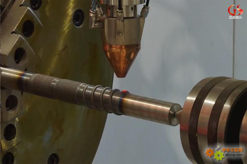

 轴类激光熔覆修复加工是一种先进的表面修复技术,通过高能激光束熔化金属粉末或丝材,在轴类零件表面形成高性能熔覆层,实现尺寸恢复或性能提升。
  一、技术本质突破:从修复到性能跃迁‌
  ‌1、高精度修复‌
  激光熔覆通过精确控制能量输入和送粉(或送丝)路径,可实现微米级修复精度,尤其适合轴类零件的几何尺寸恢复,避免后续二次加工。
  2、‌低热影响区‌
  激光能量高度集中,热输入小,可大幅减少基体材料的热变形和组织损伤,保持轴类零件的原始机械性能。
  3、‌涂层性能定制化‌
  通过调整合金粉末成分(如镍基、钴基或陶瓷增强材料),可修复或提升轴的耐磨性、耐腐蚀性或疲劳强度,满足不同工况需求。
  4、‌高效与自动化适配‌
  结合机器人或CNC系统,激光熔覆能实现轴类零件的快速批量修复,显著缩短停机时间,尤其适用于大型传动轴、轧辊等关键部件。
  ‌5、绿色环保‌
  相比传统电镀或堆焊,激光熔覆无有害排放,废料少,且可实现材料循环利用,符合现代工业可持续发展要求。
  6、‌复合修复能力‌
  对于轴类零件的局部损伤(如沟槽、裂纹),激光熔覆可精准定位修复区域,同时兼容表面强化与功能梯度材料的制备。
