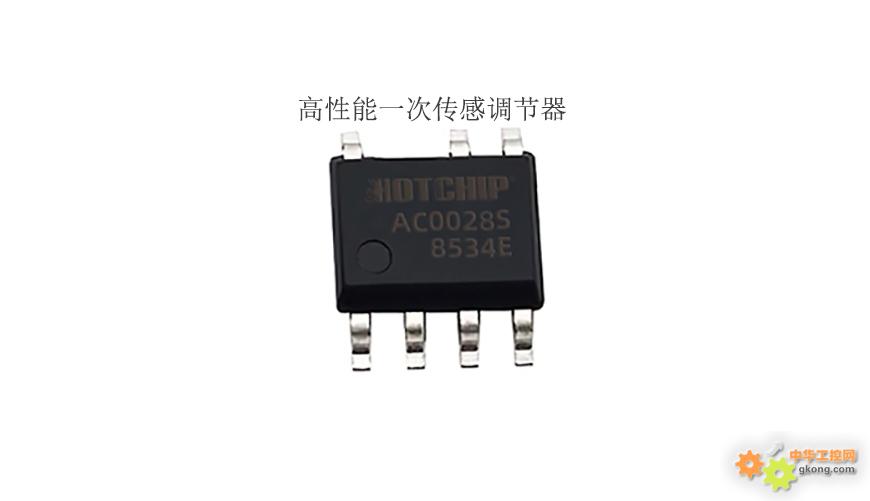

六、SOP7封装与PCB布局要点
AC0028S采用的是SOP7封装。注意,是7个引脚,其中5、6脚是内置功率管的集电极(HV),内部是连通的。
这种封装在布局时有几个实战经验可以分享:
-散热考量:虽然SOP7的散热能力不如DIP封装,但对于10W-15W的应用,只要将第5、6脚的PCB铜皮适当加大,作为散热面,温升完全可控。
-走线隔离:CS引脚(第4脚)的采样电阻一定要紧贴芯片,且地线要独立、短距离回到GND(第7脚)。因为功率地(变压器初级、采样电阻地)和信号地(VCC电容地)需要单点接地,否则容易导致CS检测信号被干扰,出现大小波现象。
-FB引脚:FB引脚的输入阻抗高达1.5MΩ(典型值) ,对噪声比较敏感。因此,连接辅助绕组的分压电阻应尽量靠近芯片放置,避免长走线引入干扰。
