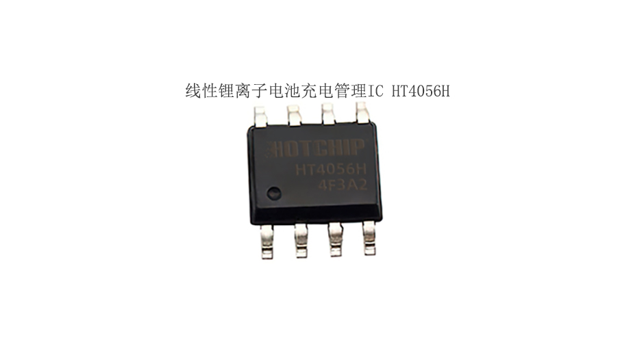

一、先搞清楚HT4056H是什么
HT4056H是一款带过压保护(OVP)的高压线性锂离子电池充电管理IC。从名字就能看出几个关键信息:
“高压”指的是它的输入耐压很高,最高可以到40V,同时带有6.0V的过压保护。这是什么概念?意味着哪怕用户用了一个不稳定的电源适配器,或者插到了车充、快充头上,芯片也不会第一时间烧掉。
“线性”指的是它的工作方式,属于线性充电芯片,优点是外围电路简单、成本低、没有开关噪声。
“单节锂离子电池充电器”说明它是专门为4.2V锂电池设计的,这也是目前市面上绝大多数便携式电子产品的电池类型。
从封装来看,HT4056H提供了两种选择:一种是ESOP8,另一种是TDFN2x2-8L。TDFN2x2-8L这个封装特别小,只有2mm×2mm,适合那些对PCB空间要求极为苛刻的产品。
