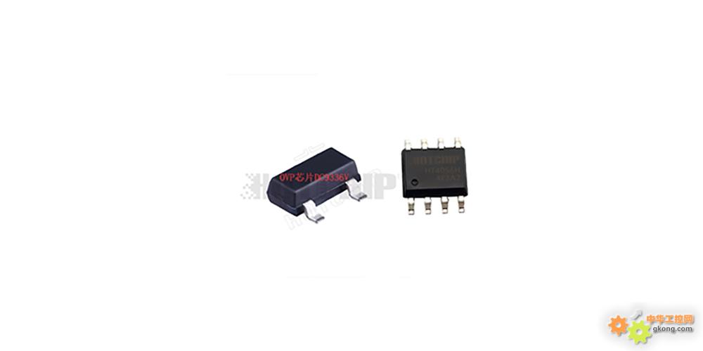

为了解决这个痛点,我开始深入研究“端口保护”,也就是这篇文章想跟大家聊的IC——OVP(Over Voltage Protection,过压保护)芯片。
很多人问我,端口保护OVP芯片到底该怎么选?怎么用?我就以实际项目为例,结合我们目前使用的Hotchip方案,聊聊我的看法。
过压保护芯片
一、为什么你现在的电路急需一颗OVP芯片?
很多老工程师觉得,我在输入端加个贴片保险丝、加个TVS管不就行了?
说实话,以前功率小、5V/500mA的时代,这么干确实能混过去。但现在的环境变了:
1、快充普及,电压混乱:QC、PD快充协议虽然智能,但在协议握手前,它输出的是默认的5V。如果握手失败或者充电头损坏,9V、12V甚至20V直接灌进来,你的5V系统瞬间就“炸”了。
2、热插拔浪涌:插拔瞬间产生的尖峰电压,虽然时间短,但能量足,足以把芯片打穿。
3、用户场景复杂:车载USB环境、工业现场的电源波动极大。
传统的分立式保护电路(如保险丝+稳压管)反应速度是毫秒级的,而且一旦烧断就要返厂维修。而OVP芯片的核心价值在于:微秒级响应、自恢复、高耐压。
简单来说,OVP芯片就像是一个智能开关。我设定的电压门槛是6V,输入一旦超过6V,它在几百纳秒内直接“拉闸”断电,管你后面是多高的电压,统统过不去。等电压恢复正常了,它再自动“合闸”。这就是最硬核的物理外挂。
