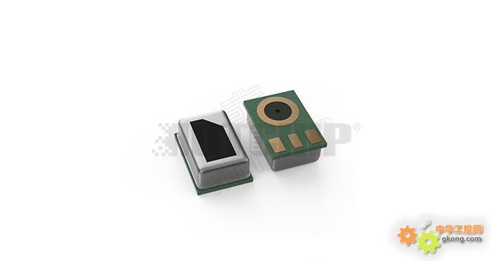

MS2202AA-M05正是这一技术路线的杰出代表。它本质上是一个“MEMS开关麦”,将传统麦克风对声音的敏感,转化为对气流压力的精准捕获。当用户在雾化器吸嘴端轻轻一吸,产生的微小负压通过气道传递到传感器内部,MEMS芯片上的微型振膜即刻发生形变,电容值随之改变。内置的ASIC芯片捕捉到这一变化,瞬间输出一个高低电平信号,告诉主控芯片:“用户正在吸气,请开始工作。”

翻阅MS2202AA-M05的机械规格,你会发现它的身材极其玲珑:2.75mm x 1.85mm x 0.95mm。顶部有两个精巧的声孔(Acoustic Port),AP1直径仅0.2mm,AP2为0.5mm。
这种超小型化DFN封装,是现代消费电子内部“寸土寸金”的必然要求。它允许设备设计者将传感器灵活地放置在电路板的任意位置,无论是靠近气道,还是集成在主控芯片旁边。
同时,引脚定义极为简洁:VDD、GND、Output,再加上一个空脚。这种标准化的四线制接口,使得无论是经验丰富的硬件工程师,还是刚入门的学生创客,都能轻松地将它集成到自己的设计中。正如其安装示意图所示,标准的SMT贴片工艺,无需任何手工校准,即可实现高效、高一致性的批量生产。
