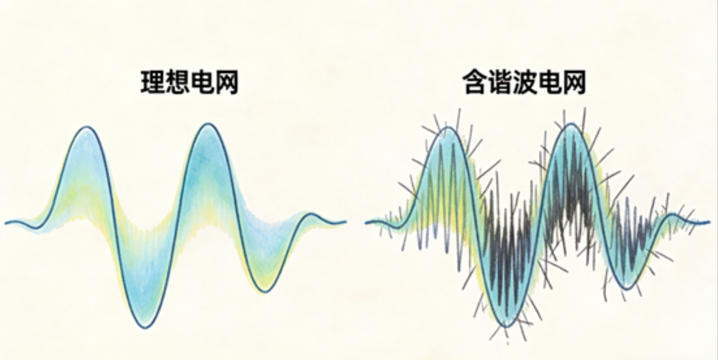

理想电网的电压、电流波形为标准正弦波,而变频器、电焊机、LED 灯具等非线性负载工作时,会向电网注入频率为工频50Hz整数倍的畸变波形,这类波形就是谐波,也是电网电能质量的主要干扰源之一。

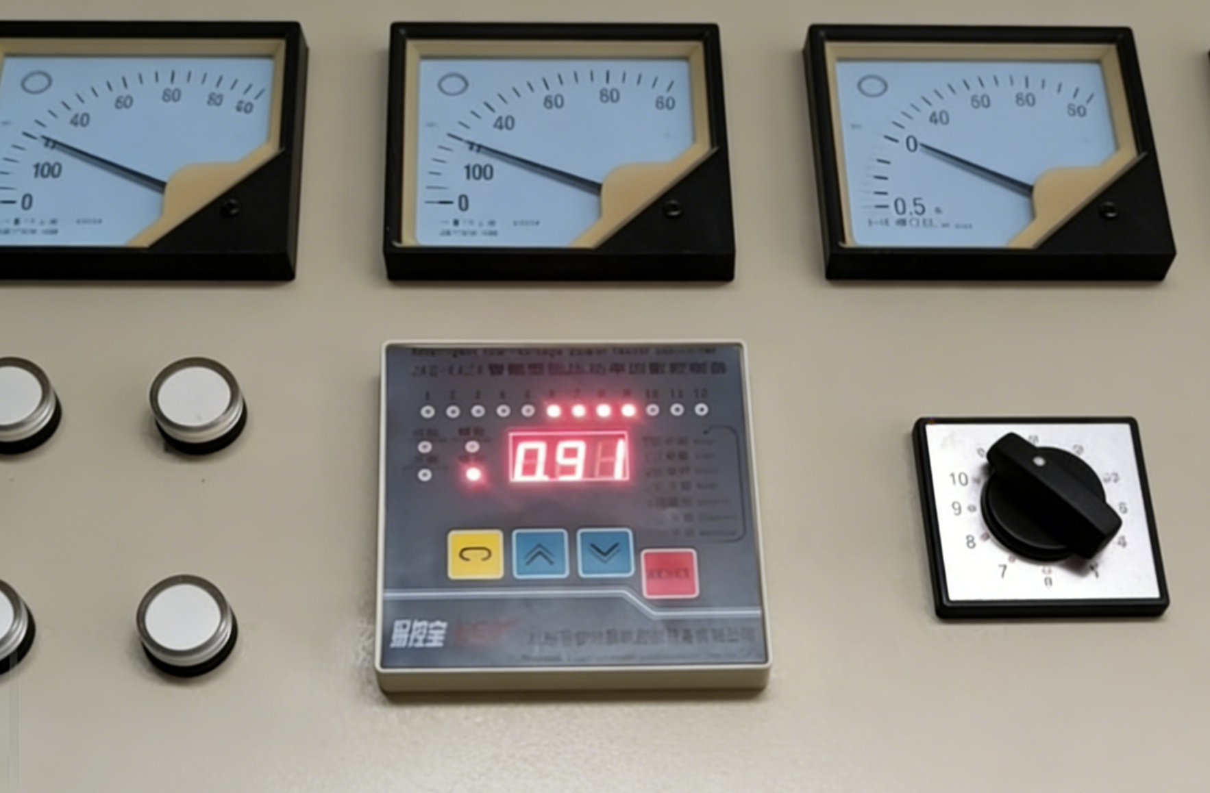

要从根源上避免谐波环境下的投切震荡,核心是让补偿行为匹配电网的真实无功需求,我们的建议是选用基于基波功率因数的无功补偿控制器。
与普通控制器相比,这类专用控制器具备谐波过滤和基波提取功能,可先过滤电网中的谐波成分,精准检测出仅需要补偿的基波无功功率,再根据基波无功的实际数值投切电容。这一操作让电容补偿贴合电网真实需求,不会因谐波无功的干扰而过度投切,从根本上杜绝了投切震荡问题。
