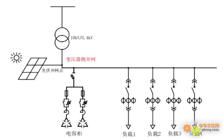

光伏并网后功率因数检测出现 “控制器达标、电表超标” 的核心原因,在于检测位置的错位,这也是光伏用户的共性配置问题。

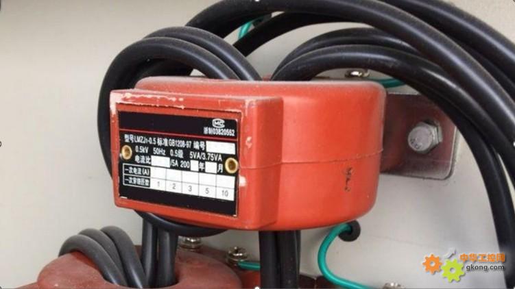

多数用户将光伏并网点设置在变压器侧(电网侧),而无功补偿控制器的电流互感器(CT)却安装在负载侧,直接导致两者检测的不是同一批电。电力公司的电表计量的是总进线的全部电能数据,涵盖光伏发电、负载用电的所有无功消耗;而负载侧的电流互感器,只能采集负载自身的无功需求,完全捕捉不到光伏发电对电网的影响。
加之光伏电站默认以单位功率因数运行,只输出有功功率、不提供无功功率。光伏发电时,控制器仅依据负载数据判断,会误判功率因数偏高而停止补偿;但此时部分甚至全部负载由光伏就近供电,电表采集的有功功率大幅降低,无功功率却基本不变,最终导致总进线侧功率因数偏低,力调电费罚款也就随之而来。

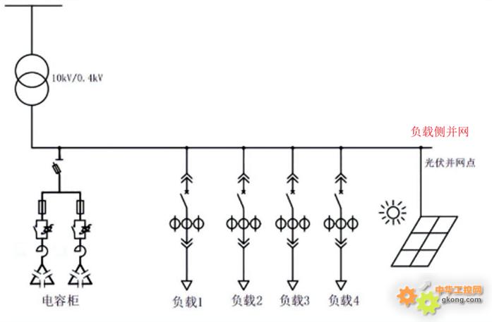

找到问题根源后,不少用户的第一想法是调整安装位置,将光伏并网点移至电流互感器的负载侧,让控制器和电表的检测数据同步。但这一方案在实际落地中存在两大难以回避的弊端。
一方面,调整并网点必须停电施工。工业厂房、商业综合体的生产线和业务运营对电力高度依赖,短时间停电都会造成生产线停滞、业务中断,停产带来的经济损失往往远高于力调电费罚款,多数用户根本无法承受。另一方面,施工成本居高不下,调整并网点需要重新布线,部分场景还会因并网点变动出现电缆长度不足的问题,额外增加硬件和施工投入。

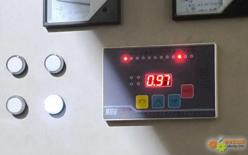

针对变压器侧光伏并网、负载侧安装电流互感器的错位场景,易控宝跳出 “必须调整硬件位置” 的传统思维,在其无功补偿控制器中内置最佳无功补偿模式,无需改动任何硬件、无需停电、不影响正常生产,仅通过优化补偿算法,就能实现电表侧功率因数稳定趋近于 1,彻底规避力调电费罚款。
该模式以 “剩余无功最小” 为核心目标,区别于传统模式 “只追求功率因数数值达标、忽略剩余无功” 的弊端,通过智能算法实现精准补偿。首先,控制器会通过算法精准识别负载的真实无功损耗,捕捉光伏发电带来的电网变化;其次,根据总无功需求自动筛选最优电容投切组合,将负载自身的无功全部补偿到位,让负载整体无功趋于零。
即便电流互感器仍在负载侧,通过算法修正,补偿效果也能覆盖到变压器侧的光伏并网点,让电表计量的总进线功率因数同步达标,实现控制器和电表的功率因数双达标。
某纺织厂为典型案例,其 315kVA 变压器侧设置光伏并网点,电流互感器安装在负载侧,每月因功率因数偏低产生数千元力调电费罚款,因生产线 24 小时运转无法停电改造,一直被动承受损失。启用易控宝的最佳无功补偿模式后,无需任何硬件改动,仅通过控制器模式切换,电表侧功率因数稳定在 0.97 以上,彻底清零了力调电费,每月节省数千元成本,设备投入仅用 3 个月就通过节省的罚款收回。
