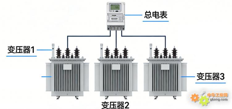

在工业园区、大型楼宇、规模化生产企业等供电场景中,单总电表统筹多台变压器的供电架构十分常见,该架构虽能灵活匹配不同区域、不同负荷的用电需求,但变压器空载 / 轻载产生的无功损耗,易造成电网功率因数降低、线损增加,甚至引发供电部门罚款。传统单台变压器配独立电容补偿柜的模式,仅能解决带载时的负载无功问题,对空载无功损耗束手无策。基于 “高采低补” 核心逻辑衍生的三类实操补偿方案,针对性解决了这一痛点,其中方案 2、3 凭借便捷性与经济性成为市场主流。
核心补偿逻辑:高采低补
多变压器空载无功补偿的最优思路为 “高采低补”,即在高压侧精准采集能反映变压器空载无功损耗的核心数据,在低压侧通过变压器下方的电容补偿柜执行补偿动作。该逻辑既保证了补偿的精准性,又无需改动高压主回路核心结构,规避了大规模改造的安全与成本风险,以下三类方案均基于此逻辑设计,适配不同施工与用电场景。

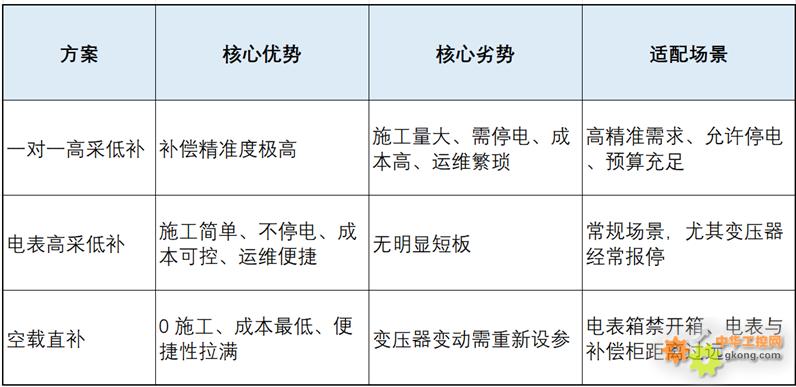

方案对比与选型建议
为便于快速选型,现将三类方案核心要点整理如下,可按需匹配场景:
选型原则:常规场景优先选方案 3,实现节能与便捷双重收益;若变压器存在频繁报停需求,选方案 2;仅少数高精准需求场景考虑方案 1。
