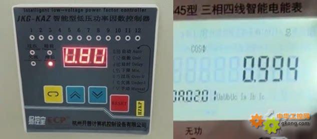

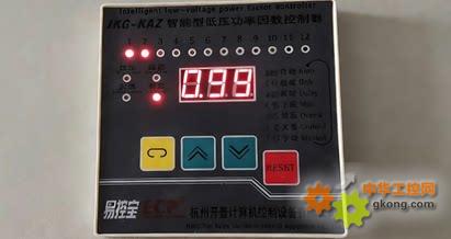

我们有个客户就碰到了典型的数值打架情况:厂区无功补偿控制器一直显示功率因数0.8滞后),反复投切电容都无改善,可高压侧高供高计电表稳稳显示0.99,完全达标。更反常的是,手动投入一组电容后,控制器直接跳到超前0.8,电表也同步变成超前0.99,投切动作一致,偏差幅度却始终不变,直接排除了常规故障可能。
遇到功率因数数值异常,大家第一反应都是查接线——电压、电流相线接错会导致相位角偏差30度,功率因数会直接掉到0.87左右,和现场 0.8 的数值高度契合。但此次逐根核对低压柜内电压取样线、电流互感器极性和相线对应关系,反复检查两遍均无问题;排查控制器硬件,也无损坏迹象,常规排查彻底碰壁。
转机藏在一个细节里:控制器的功率因数数值并非稳定不变,而是在滞后和超前之间无规律快速跳变,这是接线故障和硬件损坏都不会出现的现象。让客户开启控制器的谐波畸变率监测功能后,结果一目了然——现场 3 次谐波畸变率高达 9%,正是谐波产生的谐波无功,干扰了正常的无功监测逻辑。

  1. 低压侧无功补偿控制器:监测低压侧全电量,基波无功 + 谐波无功都会被捕捉,谐波无功会直接干扰监测逻辑,拉低显示的功率因数,还会随基波功率因数变化,让谐波无功从滞后变超前,导致数值乱跳;
  2. 高压侧高供高计电表:根本监测不到传不过来的 3 次谐波无功,测量的是剔除谐波后的真实基波功率因数,只要现场基波无功补偿到位,数值就会稳定达标。
简单说,控制器测的是 “总无功”,电表测的是 “纯基波无功”,这就是数值打架的核心原因。
一招解决:切换模式,数值瞬间对齐
找到根源,解决起来超简单,不用换设备、不用改接线,易控宝无功补偿控制器的客户直接将控制器切换为「基波功率因数测量模式」即可。完成这一步操作后,功率因数数值瞬间从 0.8 飙升到 0.99,和高压电表数值完全一致,后续电容投切恢复正常,再也没有滞后、超前乱跳的情况。
