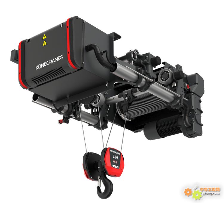

科尼X系列起重机不仅仅是一次产品的更新,更是一场关于效率与智能的革新。我们以前瞻性的设计理念和尖端技术为核心,打造出这款集安全性、紧凑性与高可靠性于一身的起重设备。它不仅能够轻松应对您当前的业务挑战,更具备适应未来发展的灵活性,确保您的每一分投资都能获得长远的价值回报。
在设计之初,我们就将“易用性”置于核心地位。无级变频控制与智能功能的结合,确保了提升过程的平稳与精准;而配备集成显示屏的无线遥控器,则赋予了操作者极大的自由度,让他们在移动中也能即时掌握关键信息。
该系列起重机采用了精简且先进的电气架构。通过智能互联组件,我们简化了软件设置流程,并首次在标准起重机行业中实现了通过“云端”进行功能升级,无需更换硬件即可让设备与时俱进。
核心技术规格
表格
特性 规格参数
起升重量 最高可达 20 吨
起升高度 36 米
跨度 30 米
起重机类型 单梁、双梁底部运行(不适用于单轨吊)
梁型结构 工字钢,箱型梁
绳索类型 钢丝绳(可选配合成纤维绳)
起升电机 变频控制 / 双速可选
工作环境 室内(温度 +5°C 至 +40°C,范围可扩展)
电气标准 380-415 V / 48 V / 50 HZ, IEC
吊钩标准 DIN 15401
小车配置 低净空、标准净空、双梁小车
供电方式 坦克链或拖曳式扁电缆
控制方式 无线遥控(标配),电缆手操(选配)
控制系统 起升与行走均采用变频控制
智能选配 防摇摆、防撞保护、吊钩定心/跟随、防障碍保护、TRUCONNECT远程监测、起重机串联等
卓越性能:好马配好鞍
一台卓越的起重机离不开一颗强大的“心脏”。科尼X系列之所以出色,很大程度上归功于其搭载的新型科尼S系列低净空葫芦。
这款紧凑型葫芦不仅拥有极佳的接近尺寸,更具备平滑的无级提升性能。其起升电机能够根据载荷自动调整速度,从而缩短循环时间,优化用户体验。此外,葫芦集成了多项智能功能,即使对于经验不足的操作员,也能显著提升安全性与生产力。特别值得一提的是小车上的安全警示灯,它能向周围人员提供视觉信号,进一步增强了作业现场的安全性。
操控体验:人体工学与科技的融合
无线遥控器是提升操作效率与安全性的关键。科尼X系列标配的遥控器拥有清晰易读的显示屏,可实时显示当前载荷、已激活的智能功能、电池寿命等重要数据。
真正的无级控制按钮设计,使得在缓慢或高精度要求的提升操作中,安全性与准确性得到了质的飞跃。遥控器让操作员能够选择视野最佳、最安全的位置进行作业,而直观的载荷显示则有效防止了超载风险。这种灵活性与人体工程学的改进,让物料搬运变得更加高效、精准。
数据赋能:TRUCONNECT远程监测
在数字化时代,数据的可见性至关重要。TRUCONNECT远程监测系统为您提供起重机日常使用情况的深度洞察。
通过结合检查与维护信息,TRUCONNECT的数据能辅助您在维护计划、安全管理、生产力提升及设备投资方面做出明智决策。您可以登录科尼门户网站,通过直观的图表查看数据摘要。如果您拥有科尼服务合同,还能在线查阅服务报告、未解决的风险提示以及按类型分类的服务支出概览。
