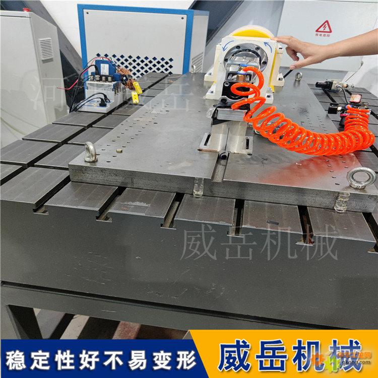

电机试验平台(又称电机测试底座、T型槽平台)是电机性能检测的核心基准设备,其安装调试质量直接影响扭矩、转速、效率等测试数据的准确性。若安装不当,扭矩测试误差可能从0.5%飙升至3%以上,测试数据重复性偏差甚至超过5%。

通过平台T型槽定位安装电机与测功机底座
用百分表检测联轴器径向跳动和端面跳动,要求同轴度误差≤0.02mm
若超差,微调电机底座位置或垫入薄垫片,直至同轴度≤0.005mm,避免传动过程中产生附加扭矩和振动
