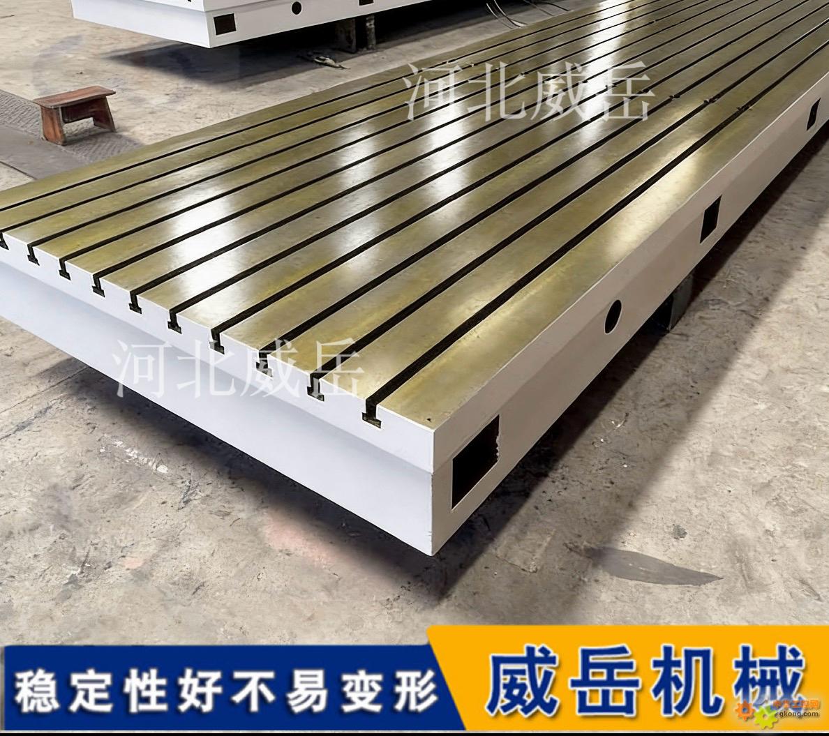

铸铁试验平台(它还可能被称为实验平台、铸铁基础平台或试验台铸铁底座等)是一种以高强度灰铸铁铸造、表面带有T型槽和孔的基础工业设备,主要用于固定测试工件、提供精和密基准面和吸收试验振动。

3. 常见规格与结构
规格范围:常规尺寸从1000×1000mm到8000×3000mm不等,更大规格可采用多块拼接或按需定制。
结构形式:
通常设计为箱体式或筋板式以增强刚性。
表面可加工T型槽(用于固定设备)、圆孔或U型槽(用于排屑或排液)以满足特定试验需求。
